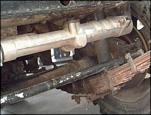

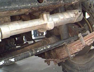

    Esse sistema Giovani e ALL, serve para a instalação de uma caixa hidráulica, tbm VW... para Jeep SPUA Seria instalado da mesma forma os terminais, ou mudaria alguma coisa.
    Baseando-se na instalação q o Giovani fez
    Valeu

    Grande Thiago!!!
    Esse da foto é VW hidráulica! Mesmo se fosse mecânica, não mudaria nada! Só deixe os terminais por baixo do olhal, como é o original.

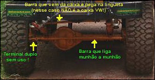

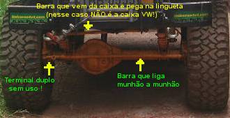

    A explicação da lingueta está no tópico http://www.4x4brasil.com.br/forum/viewtopic.php?t=899 . Todo caso, ela funciona assim: ela recebe a força da barra que vem da caixa de direção e a transfere para o munhão. O munhão gira, e como os dois munhões estão presos um ao outro, o outro munhão acaba girando tbm, a vc faz a curva com seu jipe! :P
    A lingueta é aquilo lá que está no tópico, não tem mistério! Só vou frisar uma coisa: essa lingueta do tópico está dobrada para cima, e isso vc NÃO precisará fazer para colocá-la em seu jipe, a não seu que vc faça SPOA. Além do mais, a barra que sai da caixa de direção poderá pegar por baixo da lingueta, ou seja, deixando a porca para cima! :P Resumindo: a lingueta é uma chapa reta com alguns furos!
    Com a lingueta vc não precisará se importar em usar ou não o terminal duplo. Sem a lingueta vc precisará usá-lo. A foto abaixo mostra um jipe SPOA que usa a lingueta, e o terminal duplo continua lá, sem problemas!
    Ribon, vou ficar te devendo as medidas das barras de direção. Talvez o Sérgio depois que fizer o sistema possa te passar...ae Sérgio, passei a bola pra ti! 8)

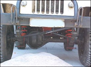

    Fala Sérgio !!!
    Não entendi o que vc quis dizer, porque quando se passa o terminal para cima, a barra que liga munhão-munhão se distancia dos feixes, e não se aproxima, como vc disse...te explica aí! 8)
    Ah, acabei de ver as fotos agora no teu álbum! Olha, como teu jipe está bem baixo, te digo uma coisa: cara, nem precisa inverter os furos cônicos dos munhões...a inclinação da barra que vem da caixa não vai ser problema. O único furo cônico que vc deverá inverter será o do terminal duplo, para que a barra fixe a ele pela frente (com a porca atrás).
    A foto abaixo é do meu cj5 quando ele ainda era SPUA. A suspensão dele estava bem alta: jumelos de 16cm e kit Fess. Pela foto, dá pra notar que quando a suspensão comprimia as rodas se abriam....e abriam mesmo! Meu jipe nessa época precisava sim fazer alguma coisa: ou lingueta ou passar a barra p/ cima. Eu optaria pela lingueta, por ser mais fácil e tbm porque ja queria passar para SPOA (o que fiz uma semana depois dessa foto!)

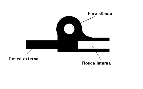

    Estava imaginando uma forma de fazer a barra que liga o munhão mais distante a caixa de direção, e fazer a mesma ficar mais na horizontal possível.
    Minha idéia:
    Fazer em um tubo ou cilindro, de um lado rosca externa e de outro rosca interna. No lado de rosca externa, ligar a barra. No lado de rosca interna ligar ao pivô. Soldar um olhal sobre este tubo, neste olhal vai ser ligado o pivô da barra menor, que por sua vez vai ser ligada a caixa de direção.
    Fica mais fácil desenhando (espero).
    Oque vocês acham?
    Abraço.
