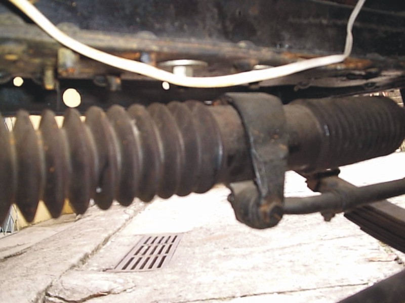

    Foto do Ronairy da página 22:
    2ª Foto da 1ª página:

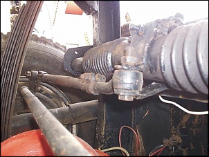

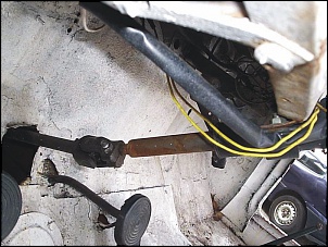

    Respondendo:

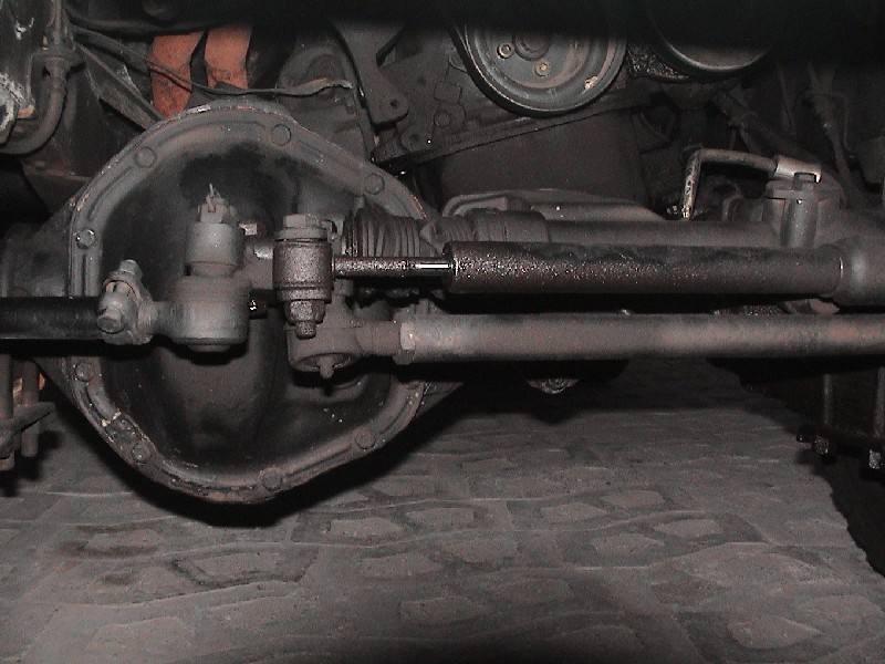

    1º - Poderia ser colocada a direção desta forma?
    Não é o recomendado. A barra que liga a cx. de direção à roda, deve ir para a roda que estiver mais longe, nesse caso a roda esquerda.

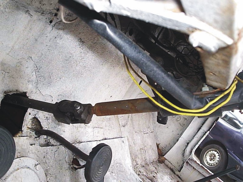

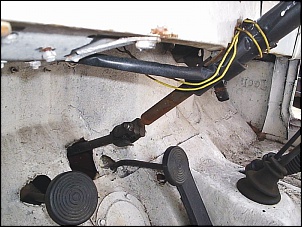

    2º - No meu jeep, a direção que esta original, (não sei como é o original) encontra-se como na foto, porem oginal (com folga, alias férias).
    Como poderia mudar, e deixa-la como a 2º foto da primeira pagina?
    Essa não entendi bem... Vc tem a direção original do jeep ou já tem uma direção VW??
    Se já tem uma direção VW, basta fazer um braço mais longo e mudar a posição.

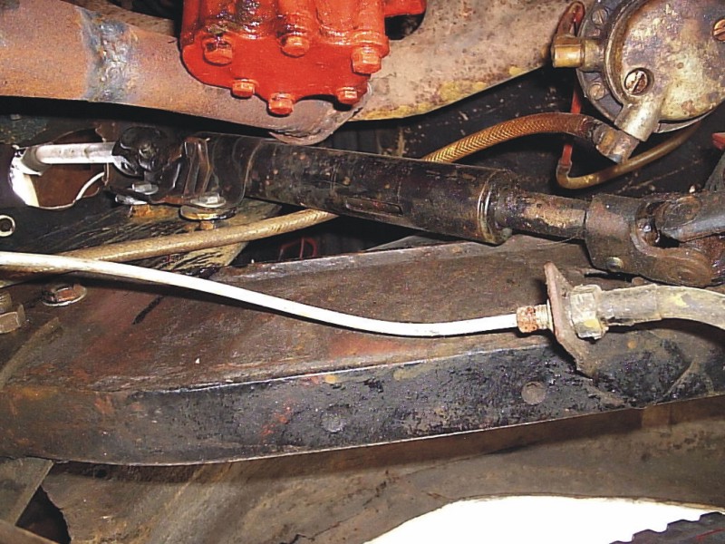

    PessoALL, aproveitando a oportunidade....
    Ao retirar aqueles lacres de plástico da barra de colapso para liberar o movimento da mesma, esta ficou com uma pequena folga no sentido de rotaçao do eixo... tou pensando em usar uma "marreta de percizão" na barra pra "ajustar" a folga... mas queria saber se existe outro método melhor....
    A minha também tem essa folga e pensei numa solução, mas nunca coloquei em prática...
    Dá para colocar uma lâmina de latão ou bronze de cada lado. Introduzir alguns centímetros (oooops ) e depois dobrar e prender com uma abraçadeira por fora. Não esqueça de pôr graxa.
    existe pra vender nas casas especializadas, laminas de nylon de varias espessuras que é o mesmo material dos "lacres" , pode-se colocar uma de cada lado na barra pra tirar esta folga.

    Olá Amigos,

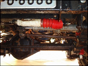

    Um meca falou que a barra que liga a caixa com o terminal curto dá um efeito indesejável como está na foto 01 a cima e é como está o meu jeep.
    O certo seria a da foto 02 a cima.
    Qual é este efeito???
    Dá para inverter os terminais ou tenho que fazer alguma adapitação???

    Citação Postado originalmente por Carlos ZN
    Fala Carlos!!!
    Se a barra que liga a cx. de direção à roda fôr muito curta, qualquer solavanco na suspensão, ou mesmo o simples sobe e desce, fará o guidão girar. Se vc segura firme, são as rodas que vão girar... Vai pra capoeira por nada...
    Com a barra ligada na roda oposta, esse efeito é quase nulo, vc nem percebe... Mas não basta só estar ligado na roda oposta, a barra tem que estar o mais na horizontal possível, pois se formar um ângulo muito grande, tipo uns 40°, o efeito será praticamente o mesmo.
    Se fôr preciso refaça o suporte que liga a barra à cx. de direção. Faça ele maior, para a barra ficar mais baixa.
    Se bem que o ideal, é o suporte descer em ângulo até o meio e então, fazer 2 barras, 1 para cada roda:
    Mas eu acho que já tinha comentado sobre isso...
    Bom, isso tem no link que o Ronairy passou...

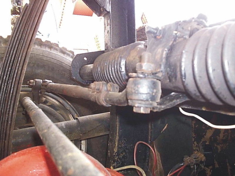

    A direção não é de gol, só é original, neste caso, do volante ao local onde será colocada a caixa
    de santana, segundo um meca, já houve algumas mudanças nas barras da direção.
    No meu pócótó, as barra estão ligadas:
    1 - na roda esquerda - barra de roda a roda, e barra da roda a caixa.
    2 - na roda direita - roda a roda.
    Matungo é f...a. Sem conhecer o nome das peças, fica difícil. Um dia chego lá.
    Anunciante Avatar de Giovani
    12/03/2003
    Bento Gonçalves/RS
    9,478
    Fala Hugo!!!
    Citação Postado originalmente por HUGO MARCOS FUCKNER
    "Dr. Giovani" Com meus respeitos ao seu conhecimento.
    Menos...
    A direção não é de gol, só é original, neste caso, do volante ao local onde será colocada a caixa de santana, segundo um meca, já houve algumas mudanças nas barras da direção.
    Vc não teria fotos??
    Qual a posição da caixa? Pois a original fica próxima ao jumelo do feixe molas, sendo assim ela está ligada à uma peça em "L" que tem na travessa, embaixo do radiador. Dessa peça em "L" é que saem as barras para as rodas. Se fôr desse ponto, a barra deveria ir para a roda direita.
    Deixe a barra que liga uma roda à roda, apenas altere a outra.
    Para fazer isso exitem formas diferentes... Com umas fotos da sua viatura, ficaria mais fácil de indicar a melhor...
    12/03/2003
    Bento Gonçalves/RS
    9,478
    Então vale a pena colocar outra barra para o lado esquerdo e deixar a do lado direito, pois ela iria para caixa de sucata, já que tenho que mudar os esquemas ????
    Fala Carlos!!!
    Se vc vai fazer com 2 barras independentes, o suporte deve vir o mais perto do centro possível. Sendo assim, nenhuma das barras irá servir, pois os tamanhos mudam.
    Eu recomendo fazer as 2 barras novas. Use um tubo mecânico de parede grossa. Uns 4 ou 5 mm de parede. Use porcas para travar as ponteiras. Aí vc pode esquecer que isso existe...
