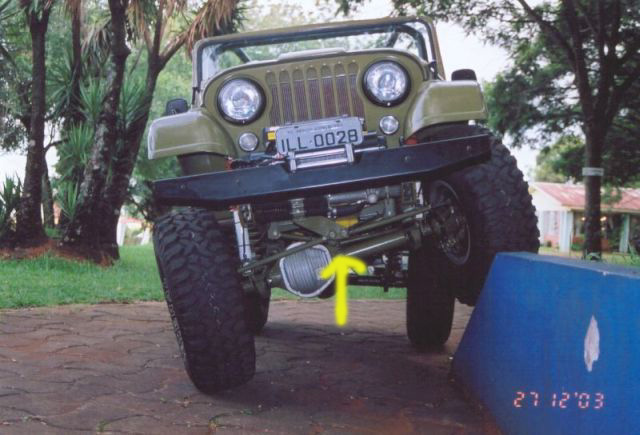

    Citação Postado originalmente por Giovani
    Fala Mestre!!!
    Manda uma foto pra nóis... Fica mais fácil encontrar uma solução...
    É só olhar as fotos do Thiago, está idêntico.

    Oi Amigos,
    E a barra de direção???????

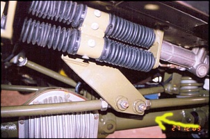

    Citação Postado originalmente por dptucunduva
    Tem um errinho básico, pelo menos no do Thiago, pelo que vi nas fotos.
    O terminal que está ligado à barra do setor, está com o pino pra cima, quando deveria estar voltado para a frente ou para trás. Assim é fácil ele perder o curso de torção com o trabalho da suspensão. Se observar nessa foto,
    dá pra ver que, com a suspensão na sua posição estacionária, o terminal já está perto do limite de torção. Se a suspensão abrir um pouco mais, enforca o terminal. Virando ele, vc pode ter um giro de 360°, ou seja, completamente livre do movimento da suspensão. O deslocamento do eixo, para frente e para trás, em função do jumelo, jamais será maior do que o terminal tem de curso nesse sentido.
    Bom, resolvido isso, obviamente será preciso os guias. Aí sobram a cambagem e o cáster. Vc tem jumelos grandes? Fez SPOA? Pôs cunhas entre o feixe o eixo? Como estão os rolamentos do munhão?
    E amortecedor só mascara o problema. A direção tem que estar perfeita, sem amortecedor. Só se instala depois, caso seja necessário, para evitar solavancos na direção. É mais necessário numa estrada de terra do que numa trilha.

    Fala Giovani
    Carai* sai do meu pé
    Brincadeira, realmente ficou no limite, mas nem dá para tirar como base o meu pq nessa foto já ergui o jeep umas 3", qdo instalei o kit de suspenção . tava pensando já em um high steer ou fazer um drop pitman, calçando um pouco aquele suporte onde está preso no pitman, uns 0,5cm Agora já sei como posso fazer, mas já vou fazer qdo trocar os eixos, e comprar os terminais rotulares...
    Se o dele tiver suspenção original usa essa foto como base Vê se tinha algo errado

    Citação Postado originalmente por Thiago Rodeghel
    Só aquele terminal virado pra cima...
    Como sugestão, já que tem que modificar aquela chapa para reposicionar o terminal, faz ela maior, mais baixa. Assim a barra fica mais na horizontal, o que diminui o efeito da suspensão no volante.
    E põe os guias!
    Retiro o que eu disse então... O meu não está idêntico o do Thiago... :P
    Eu to com uma chapa de 1" em L, o terminal fica igual no seu jipe, só que beeem próximo da barra da caixa.
    Como anda não fiz as guias pra caixa, vou aproveitar e refazer a peça como vc, jogando um pouco mais pra baixo..... E se der saco, inverter o cônico do munhão pra jogar a barra mais pra cima.... Deve melhorar....
    Será que tem algo mais que pode ser feito?
    Tem...
    Uma peça central com dois braços, um para cada lado.
