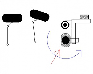

    Galera, estive pensando (pra variar, quando nao temos $$, ficamos só pesando mesmo......)
    e se a instalação fosse: duas guias deslizantes longas, fixadas mais abaixo das longarinas do chassi (dos dois lados), uma sobre a outra?
    imaginem que a amplitude de movimento seria todo o espaço entre as duas longarinas (embora isso nao importe, pois será restringida pelo angulo dos munhões) daih, uma barra primária ligaria a caixa de direção até a bucha deslizante instalada nas duas barras ok? e, desta bucha deslizante sai a barra de direção secundária até a roda DIREITA, evitando assim adaptações quanto à ligação na roda esquerda...
    imagino que desta forma todo o impacto será absorvido pelas barras deslizantes paralelas, convertendo todo o movimento em esquerda e direita.
    como só tenho o paint brush pra desenhar, espero que entendam oq estou falando... neste desenho, pra facilitar a observação, as barras paralelas estão abaixo da caixa de direção, porém na idéia que estou propondo elas ficam, uma ligeiramente acima e outra ligeiramente abaixo da caixa ok?
    bom, é isso... abraço a todos esperando por observações.... hehehe

    Tá complicando demais...
    Estava examinando uns jeeps hoje e uma barra de cada lado da haste, não é viável! Em cima idem! Simplesmente a melhor solução é 2 na frente, como no T-Rex. E outros que estão usando isso...
    Falei hoje com o Berga, ele vai fazer isso em forma de kit. Quem quiser encomendar, é só pedir!

    Pois é Giovani, as barras ficariam a frente da caixa de direção mesmo, só que de "fora a fora", podendo até ser retirada a caixa de direção sem desmonar as barras e desconectar os terminais..... entende? sei lá.... coisa da minha cabeça... (de ET hehehehe) complica daki, descomplica dali... pois nao exige a inversão da barra de direção né?
    ah! é verdade que pra usar este setor de direçao tem que ficar um pouco inclinada? com a parte telescópica "ligeiramente" apontada para baixo? ou (como eu acho q é) é puro folclore?
    grande abraço!
    Só que usando barras muito longas, mesmo tendo elas um diâmetro razoável, elas poderiam empenar...
    Essa não entendi direito... Apontada para baixo? Vc se refere à haste, que empurra as barras de direção, ou à barra que vai para o volante?
    Em todo caso, nenhuma delas aponta para baixo. A haste das barras fica na horizontal e a barra do volante aponta para cima, em direção à parede corta-fogo...

    Não sei dizer extamente pq ainda não foi fabricado, mas pelos "estudos", será composto de 2 barras guia, cromadas ou em inox, suporte duplo para as barras, outros 2 suportes para a cx., sendo 1 central e outro na ponta da caixa. O deslizante duplo com acoplamento para a haste da caixa e encaixe para a ponteira de direção, simples ou dupla. Essa peça pode sofrer alterações, dependendo do jeep (SPOA, SPUA, 1 ou 2 barras).
    Pq não uma peça inteira, com tudo soldado nela?? Simples, os jeeps são diferentes e uma peça única parafusada, pode empenar ou torcer no momento em que se parafusa, tirando o alinhamento das barras. A travessa do chassi possui muitos rebites, o que não deixa uma boa base para esse suporte. Jeeps mais antigos tem essa travessa tubular e curvada para cima.
    Assim, o kit sendo composto de partes separadas, possibilita a instalação em qualquer Jeep, jipe ou Rural. Além de poder se adquirir só a parte dos guias, caso alguém já tenha a direção instalada no Jeep.
    Só falta tempo para fazer tudo...

    Bla Giovani, na verdade estou certo que é folclore, mas jah vi tanda adaptação assim.... é o seguinte:
    observando os jeeps de frente, pude observar que a caixa de direção fica um pouco inclinada, nestas adaptações, eles nao usam nenhuma barra adicional, somente a caixa de direçaõ ok? é como se aquela parte maior, com dois furos de fixação ligadas à longarina esquerda, ficasse uns 2cm mais alta que a ponta telescópica entendeu? (ponta telescópica = aquela ponta onde vai fixado os terminais de direção)
    tou começando a ficar desanimado com minha caixa mecanica do opala.... tou querendo nao pensar em trocar pela mecanica do gol..... (que já comprei e ta la em casa), será q vai ficar muito presada pra virar os pneus 235x85x16 ????
