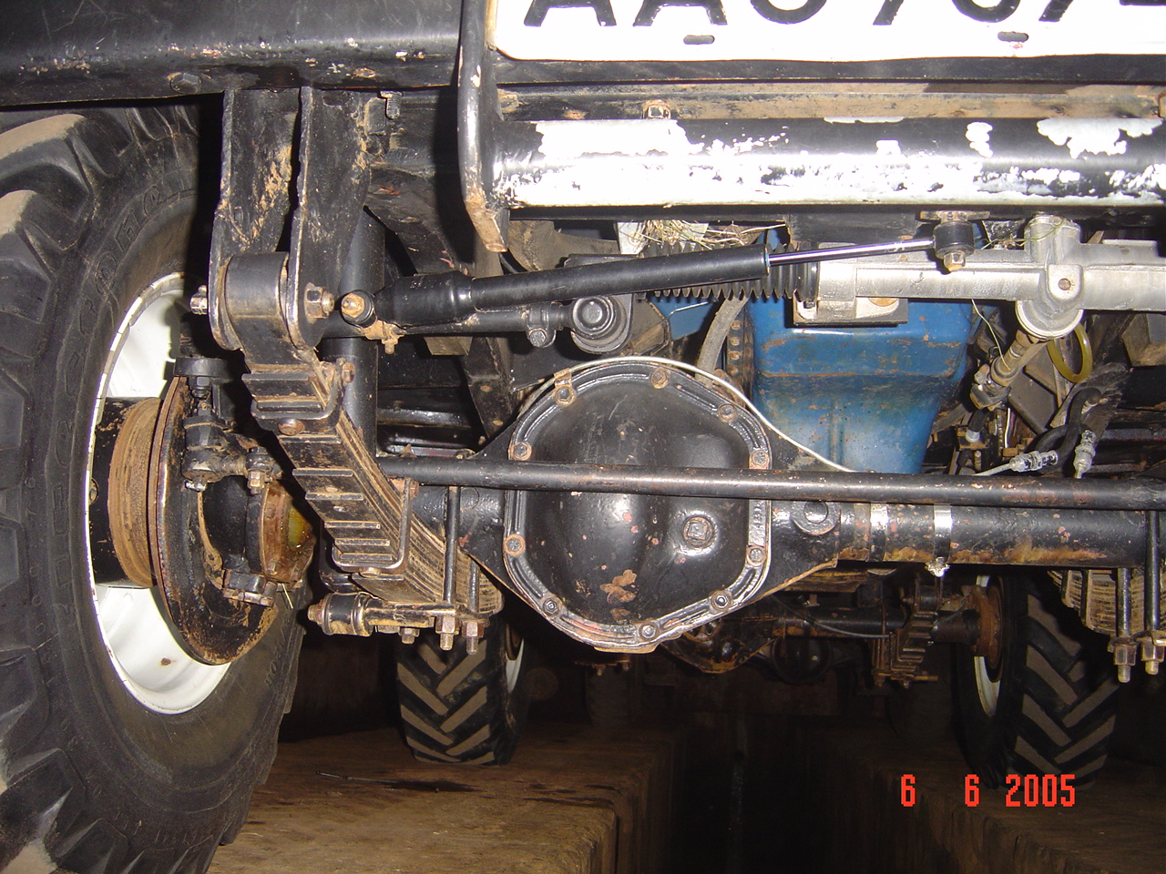

    Agora a dúvida maior, faço com uma ou duas guias ?? estava pretendendo, a primeira instância, fazer uma guia superior e colocar o amortecedor de direção bem acima do pivô . . mas agora, depois dos ipo, iso, epa !! fiquei na dúvida . .
    Fala Dias!!!
    Sobram 5 mm de parede na bucha, isso é suficiente. Meça o curso da direção e deixe uma folga para o guia. A bucha tem que deslizar no comprimento total do curso, sem bater nas pontas do guia. Deve dar uns 10 cm...
    Faça com 1 guia em cima, com o pivô alinhado embaixo das duas hastes. Se precisar, depois vc pões outro guia, aí pode ser em qualquer lugar.

    Como o Gomes citou, não vai caber... No meu jeep está em cima da haste da direção, mas atrás da travessa do chassi.
    Ou vc põe a cx. de direção uns 10 cm para baixo (o que não deve ser feito) ou põe então os dois guias em paralelo com haste da caixa. Um atrás e outro na frente, ficando a haste no meio dos 2 guias... Isso até aumentaria a resistência, pois a base da triangulação ficaria maior.
    Ou ainda como fizemos no T-Rex...
    Por tudo que já foi dito, penso que 2 guias, realmente, é a melhor opção...
    Pois é... eu disse que num sabia se ia caber, mas se atrás da travessa cabe uma haste em cima, então cabe duas.
    Bolei um suporte para prender tudo por trás da travessa, logo vou postar pra turma.

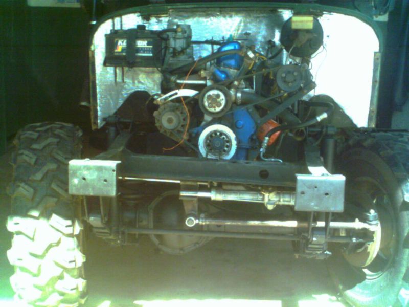

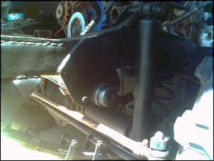

    ...porém, a minha idéia era bolar algo para quem ainda vai instalar essa direção, como é o meu caso que uso o motor (GM 4 cil.). Concordo que em alguns casos fica difícil ou impossível instalar dessa forma, do mesmo jeito que inviável economicamente desmontar algo que já foi feito de outra maneira
    Não acho que não funcione colocar duas barras na vertical, mas como eu ainda tenho a chance de escolher a forma da montagem optei por colocá-las dessa forma:
    Acredito que dessa forma ficará bem resistente e protegido.
    Opiniões...????????

    Este modo parece bem resistente, alem de viavel... Vc teria mais imagens? De outras perspectivas?
    Sera que na pratica a teoria não vai ser outra?
