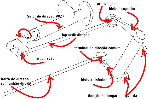

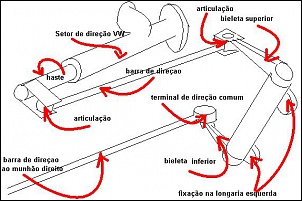

    oi pessoal!
    Vou instalar direção de santana vw no meu jipe e um detalhe
    que estava vendo:
    Como o munhão não tem terminal duplo, tenho duas opções
    - Soldar uma porca/bucha na ponta do munhão
    - Usar um terminal duplo antes de conectar no terminal do munhao.
    me disseram que esse terminal duplo colocado na barra q liga
    roda a roda, não aguenta muito o tranco...
    estou com pneus argentinos 7.50 x 16... se no futuro trocar,
    nao vai passar de 31/33 polegas... bom independente disto tudo:
    Qual a instalação que vc´s recomendam ou JA TEM em seus carros?
    Munhão transformado em "duplo" com uma solda de outra bucha para
    o terminal
    ou
    Usar este terminal duplo (com dois furos) na barra que liga roda a roda?
    Obrigado!!
    Pablo
    Terminal duplo
    Bom dia lostensos ! entre na opção pesquisa e digite "solução para os spuados", este assunto já foi discutido aqui, mas não faça solda no munhão, segundo os experts esse trabalho requer conhecimento especializado, e acredito que nesse tópico você poderá esclarecer suas dúvidas.
