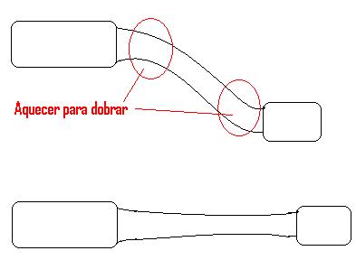

    PessoALL, como sou teimoso, akbei por instalar a direção do GM Opala mesmo (é que o motor que comprei "veio" com outros agregados, fou mais fácil trocar e instalar).
    Dúvida: quando esterço para a esquerda, o braço pitman fica sobre a mola, muito próxmo do feixe, acho que na primeira torção a mola vai bater no pitman... então queria esquentar ele no maçarico e tirar a curvatura original da peça, ganhando espaço entre o terminal de direção e a mola... conforme o desenho (tosco) que eu fiz.
    Tá mas e daí? é só aquecer? nao tem risco de trincas internas e posterior quebra? vai ficar mais frágil?? nao tow afim de ficar sem direção na cidade ou numa trinhazinha... então tow pedindo auxílio aos engenheiros mecânicos de plantão (AEH Leopoldo...)
