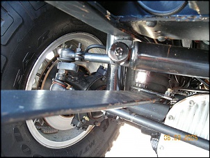

    Então Giovani, acabei achando mais fotos do Jeep do Gustavo.
    Ele fez aquilo que eu lhe disse colocar a junção das barras na roda direita.
    Estou tentando simular aqui como a torção da suspensão influencia na direção, mas ainda não consegui entender pq ela torce.

    Cara! que suspensão "massa"... apoiada diretamente no batente e com uma mola pra estabilizar o eixo...
    gostei do novo conceito.... rsrsrsrsrs
    (aeh galera, brincadeira ok?!?)
    Giovani, nao seja tao "radical"..... Direção do Maveco é boa pakas..... além de infinitamente mais simples a instalação, é muuuuuito mais robusta que a do VW..... claro que tem o inconveniente do giro de direção, mas nao é muito mais diferente que o sistema original do jeep..... e pode ser compensado com um pitman pouco maior..... hehe
