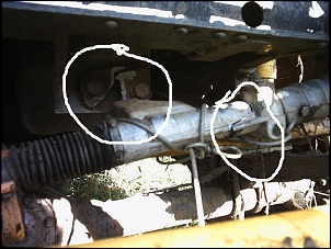

    direçao vw
    pessoALL
    adaptei a caixa de direção VW como a maioria fez
    inclusive passei aquela barra que liga as duas rodas por cima do munhão, invertendo o cônico onde são fixados os terminais de direção
    fiz isso pq troquei os molas e elas estavam pegando na tal barra, qdo fazia trilha (aquelas torcidas de sempre)
    so que agora a danada da barra tá pegando no suporte da caixa de direção, pelos mesmos motivos, chegando até a furar a coifa da caixa e entortar a barra
    alguém teve esse problema?
    alguma dica pra resolver essa parada?
