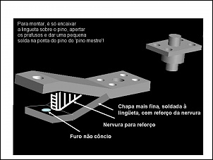

    1 - (pode até ajudar nas questões de adaptações de caixas de direção de veículos mais atualizados) estava adaptando o sistema completo de DH do Ford Versalhes (barra e terminal direito e esquerdo direto da caixa) e o serviço estava indo bem até que "descobri" que a caixa de direção atua no sentido contrário da que precisava - os terminais de direção dos carros citados, Opala, Kadet, Versalhes, etc. vão atrás do eixo e não na frente, como nos CJs. Deixar a caixa de direção de "ponta-cabeça" faria com que a barra entre a direção e a caixa de direção ficasse muito inclinada para a direita, passando entre o motor e o diferencial dianteiro . Trazer a caixa para trás implicava em interferências com motor e amortecedores.
    : Então decidi comprar por R$ 190 mangos a caixa mecância zerada do Gol e aproveitar a lingüeta direita que já estava pronta, além de termos verificado que haveria uma grande probabilidade de esta barra ter interferência com o suporte da própria caixa de direção em instalando a lingüeta na roda esquerda. Concordo 100% contigo que quanto maior o raio, menor a influência do balanço do veículo ou da suspensão no sentido das rodas mas deixamos a barra em questão, entre o setor e a lingüeta o mais horizontal possível e o resultado acabou sendo ótimo (para você ver que: sistema original + jumelos maiores = grande porcaria!)

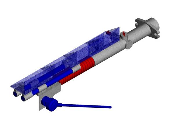

    2 - As fotos foram tiradas ontem à noite e não ficaram grande coisa. Aqui vai um rabisco feito sobre o excelente desenho enviado pelo Mauro. Pode ser que ajude a encontrar na primeira foto o reforço que mencionei.
    Um grande abraço e desculpem pelo jornal

    Então decidi comprar por R$ 190 mangos a caixa mecância zerada do Gol e aproveitar a lingüeta direita que já estava pronta, ... mas deixamos a barra em questão, entre o setor e a lingüeta o mais horizontal possível e o resultado acabou sendo ótimo
    Se não interfere muito, beleza... Mas providencie a barra de apoio, senão a cx. quebra mesmo! E uma dica para todos: usem cx. da marca TRW. Elas são naturalmente mais fortes, pois possuem a haste de maior diâmetro.

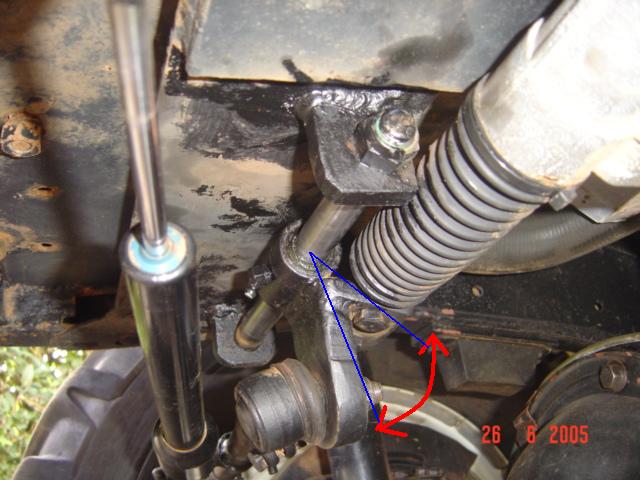

    Amigo Giovani, tentamos seguir tuas dicas na instalação da barra de reforço do setor o mais fielmente possível. O resultado está aí, nas duas fotos anexadas. Ao dirigir, não senti diferença alguma, o que é ótimo!
    a bucha ficou o mais encima do setor possível, para evitar a torção da cremalheira, além de um possível esforço fletor
    a barra de reforço é oriunda de uma haste de pistão hidráulico
    os retentores foram instalados do contrário, isto é, permitem que a graxa saia da bucha, dificultando contudo que a sujeira aderida na haste entre em contato com a bucha de poliuretando, a desgastando
    Peço que te sintas à vontado para criticar e/ou sugerir melhorias.
    Um grande abraço,
    Miniaturas de Anexos Miniaturas de Anexos -barrarefor_olateral_922.jpg   -barrarefor_ofrotal_340.jpg

    Grande Ricardão!!! Desculpe a redundância...
    Citação Postado originalmente por Ricardão4x4
    Karai... Isso até me dá medo! Viram só a responsabilidade??? :P

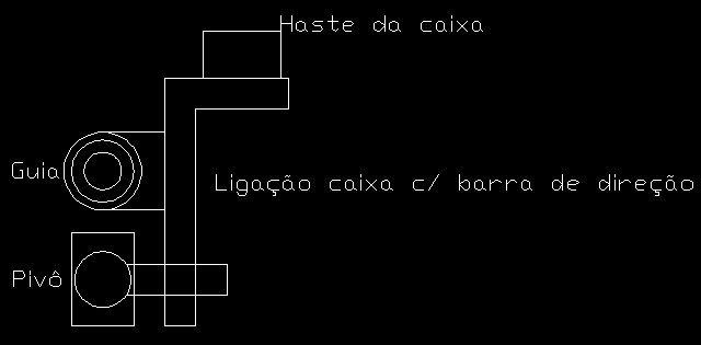

    Esse é ponto... Como vou explicar... Vou desenhar. Olhe os riscos na foto. Vc instalou a barra na "lateral", como vc mesmo colocou no nome do anexo. Sendo uma barra redonda, ela precisa ficar "em cima". No seu caso, entre o fundo do radiador e a haste da direção, aquela com a coifa de borracha. A barra da direção, que está ligada à roda (já te disse que tinha que ser na outra roda), força o cj. para baixo. Com o reforço na lateral, ela vai fazer um movimento, onde o eixo será a própria haste do reforço. Veja as linhas azuis e o movimento em vermelho.
    Vc tem três saídas: trocar a haste redonda por uma sextavada, usando uma bucha de nylon sextavado (encontrada em máquinas de lavar roupa ), ou reposicionar o reforço, abaixo do radiador, ou ainda (menos recomendada) colocar uma 2ª barra paralela, abaixo desta que vc instalou. :P
    Faça um teste, com o jeep parado, peça para alguém mexer no volante e olhe o movimento da peça que está ligada ao reforço. Se balançar, como eu risquei na foto, ela não vai ajudar em nada...
    Beleza, a peça possui tratamento e vai resistir bem à oxidação.
    Isso aí, fiz assim e funciona muito bem.
    Lamento, mas vc pediu...
    Qualquer coisa é só gritar!

    Barra de Reforço do Setor
    Legal, Giovani. Obirgado novamente pelas dicas.
    Interessante que, quando da decisão de instalarmos o reforço, fizemos o teste, inclusive fazendo com que a roda dianteira direita caísse numa depressão para verificar o movimento da peça em "L" presa ao setor (linhas vermelhas do teu desenho), e não ocorreu movimento algum.
    Podemos então concluir que, por meu Urso Branco não ser SPOADO, a tal peça em "L" é bem menor, provocando um momento torçor bastante menor?
    De qualquer jeito, valeram as tuas explicações detalhadas sobre os meus erros. Assim, teremos mais jipeiros investindo em outros que não a reposição das caixas de direção.
    Um grande abraço,

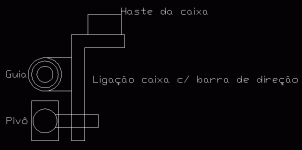

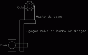

    As escritas "lateral" e "frontal" que o Ricardão escreveu se referem as vistas, vista lateral e vista frontal, respectivamente, e não ao posicionamento na guia.
    Citação Postado originalmente por Giovani
    Sendo uma barra redonda, ela precisa ficar "em cima". No seu caso, entre o fundo do radiador e a haste da direção, aquela com a coifa de borracha. (...) Com o reforço na lateral, ela vai fazer um movimento, onde o eixo será a própria haste do reforço. Veja as linhas azuis e o movimento em vermelho.
    Giovani, tem coisa equivocada aí. Se o Ricardão somente deslocar a guia para a parte de cima da haste, as forças sobre a caixa irão aumentar, e o perigo de quebra aumenta junto.
    Fica difícil explicar aqui detalhadamente o porque do que vou dizer abaixo, mas posso provar posteriormente por A + B que o que vou escrever é verdadeiro ...
    Na prática, deve-se obedecer as regras abaixo, ou adaptar o conceito a casos particulares:
    A caixa de direção é tranversal ao chassis. Então monte o suporte de ligação da caixa com a barra de direção de forma que a barra também fique TRANSVERSAL ao chassis. Após isso, monte a guia bem ACIMA do centro da esfera interna do pivô da barra de direção. Isso mesmo, bem na VERTICAL. E procure ainda montar a guia o mais próximo possível desse pivô, mas cuidando para que durante o curso a barra de direção não esbarre na guia.
    O resultado disso escrito acima é que a guia vai anular todas as forças fletoras sobre a haste da caixa ... e é exatamente isso que queremos com esse reforço!!! Fiz um desenho bem meia-boca para mostrar visualmente o que estou falando. E para comparar, fiz outro desenho com a guia sobre a haste. Não parece mais claro agora que, neste caso, qualquer força que provina do pivô, no sentido de causar um momento sobre o eixo da guia, produzirá uma força razoavelmente maior sobre a haste do que no caso da guia sobre o pivô???
    Resumindo:
    Olhando de cima, a haste da caixa, a guia e a barra de direção, todas, devem ficar paralelas.
    Olhando de frente, a haste da caixa e a guia devem ficar paralelas. Nesta vista, a barra de direção pode ficar com qualquer inclinação (melhor quando mais na horizontal)
    Olhando de lado, a guia deve ficar bem acima (na vertical) do centro da esfera interna do pivô da barra de direção. Nesta vista, a haste da caixa pode ficar em qualquer posição, desde que fique na mesma direção da guia.
    Se balançar como o Ricardão montou, pode acreditar que iria balançar mais ainda se ele colocasse a guia sobre a haste, mantendo o resto igual como está. O que importa realmente não é a posição da guia em relação a haste, mas sim em relação a barra de direção, que por sua vez deve ter sua posição definida de acordo com a posição da haste da caixa.
