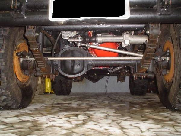

    Uma imagem vale por mil palavras. Era assim que gostaria que ficasse.....Mas a ponta do terminal nao entra no furo conico. E ai? Posso alargar o furo do terminal ou se colocar esse na barra masi curta resolve???

    Citação Postado originalmente por vavarusso Ver Post
    amigo, eu fiz do mesmo jeito da sua foto, eu reabri o da ponteira que tem o furo, foi a unica que deu problema!!! conversei com o mecanico, e ele disse que no inicio não, mas ao longo do tempo dara fora!!! mas ai a revisão constante !!!!

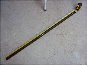

    Algumas fotos das barras e seus tamanhos usados por mim. Na terceira foto aparece um problema, essa abraçadeira em U pega no terminal da barra menor. Penso em cortá-lo na altura da mola superior.Pode? Outro problema que nao aparece na foto é que quando todo esterçado para direita aquela bola do terminal chega a encostar no feixe travando o curso em mais ou menos 10mm. E agora? Um calço entre o eixo e o feixe de molas resolveria??. Depois posto fotos pq hoje estou de ressaca por causa do porco.rsrsrs Feliz Ano Novo a todos que fazem esse Site.
