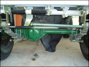

    ola, amigos do forum, sou novo nessa area "trilha" tenho um jeep a mais de cinco anos, mas.... novo ...., to com uma duvida, após ver esse topico, fiz a adaptação direnção vw, a barra grande roda a roda e pequena na roda esquerda, mas uma coisa me deixou curioso, o colega ai no topico # 891 pgina 75, :
    http://www.4x4brasil.com.br/forum/at...563388&thumb=1baseado no forum o meu ficou assim
    o feixo mola, dianteiro com o jumelo, ta na frente, e não atras, ta correto ou é alguma melhoria? geralmente vejo o jumelo no feixo atras e a frente sem!!!
    se alguem souber me resposder!!! agradeço

    Postado originalmente por netojeeppibit Ver Post
    Se o seu cardâ dianteiro escapa quando passa em uma lombada muito rápido por exemplo, colocando os jumelos na frente, vc diminui esse problema.
    Outra diferença é quando os braços que ligam as rodas encostam nos feixes, daí vc consegue aumentar o espaço.
    Eu não vejo maiore problemas em fazer a inversão. Só não mudei no meu ainda por falta de tempo.
    Alguns Cj5 saíram assim, os mais antigos, já os cj2 e 3 são todos assim.

    Uma imagem vale por mil palavras. Era assim que gostaria que ficasse.....Mas a ponta do terminal nao entra no furo conico. E ai? Posso alargar o furo do terminal ou se colocar esse na barra masi curta resolve???
  • 27/12/2011, 20:19
    netojeeppibit
    Postado originalmente por vavarusso Ver Post
    amigo, eu fiz do mesmo jeito da sua foto, eu reabri o da ponteira que tem o furo, foi a unica que deu problema!!! conversei com o mecanico, e ele disse que no inicio não, mas ao longo do tempo dara fora!!! mas ai a revisão constante !!!!
