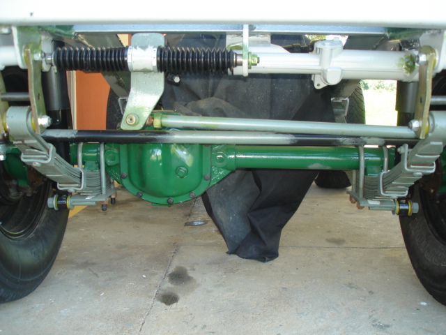

    Anexo 321749baseado no forum o meu ficou assim
    Nil, acho que essa linguenta longa força ainda mais a DH radialmente.

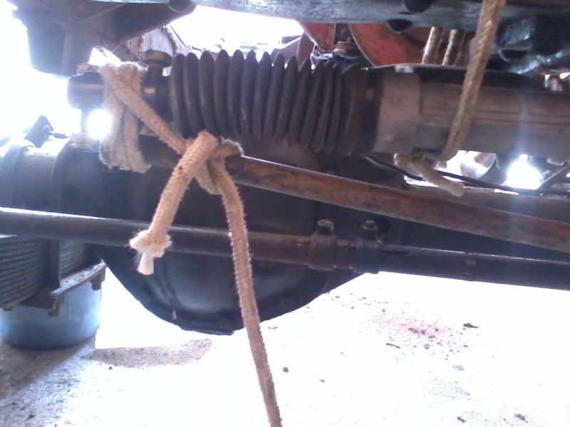

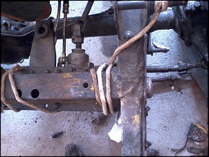

    fotos dos testes da adaptação
    Miniaturas de Anexos Miniaturas de Anexos -barras-orig-emendadas.jpg   -molde-em-gesso.jpg   -paralela-solo.jpg   -passando-1cm.jpg   -2011-11-24-11.37.02.jpg

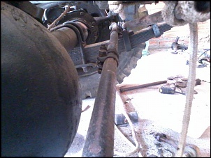

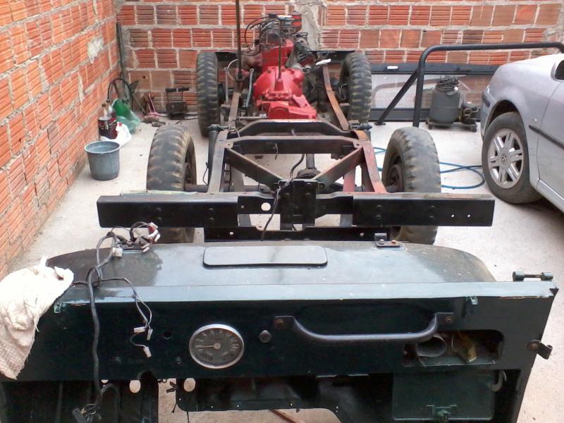

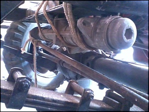

    Vou colocar o suporte fixado sob a longarina (foto 2)para diminuir a saliencia externa esquerda (foto 4)do setor, evitando que a roda pegue qd toda girada para direita. Essa emenda tem segurança(foto 1)?? Foto 3 dh paralela ao solo.
  • #898
    Citação Postado originalmente por vavarusso Ver Post
    em fez de emendar, não é melhor fazer uma barra nova inteira?
    vc já tem a bomba hidraulica? eu tenho 1 bomba revisada do gol, que eu tirei da minha instalação pra por a do clio eletrica, vai junto com reservatorio e suporte original da bomba e do reservatorio. Se interessar ou outra pessoa do forum estou pedindo R$ 200,00 + frete
    abraços

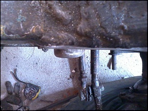

    Mais fotos para apreciação e críticas.
    Miniaturas de Anexos Miniaturas de Anexos -2011-11-24-11.31.22.jpg   -2011-11-24-11.32.26.jpg   -2011-11-05-17.08.14.jpg   -2011-11-24-11.37.02.jpg   -2011-11-05-17.08.54.jpg

    Sim Charles, é ainda nao encontrei inteira, entao unir as 2 originais com parte rosqueada de um pivô. A bomba já tenho,acho que da besta, difícil tá é adaptar uma polia dupla no "vira"
    abraços[/QUOTE]
