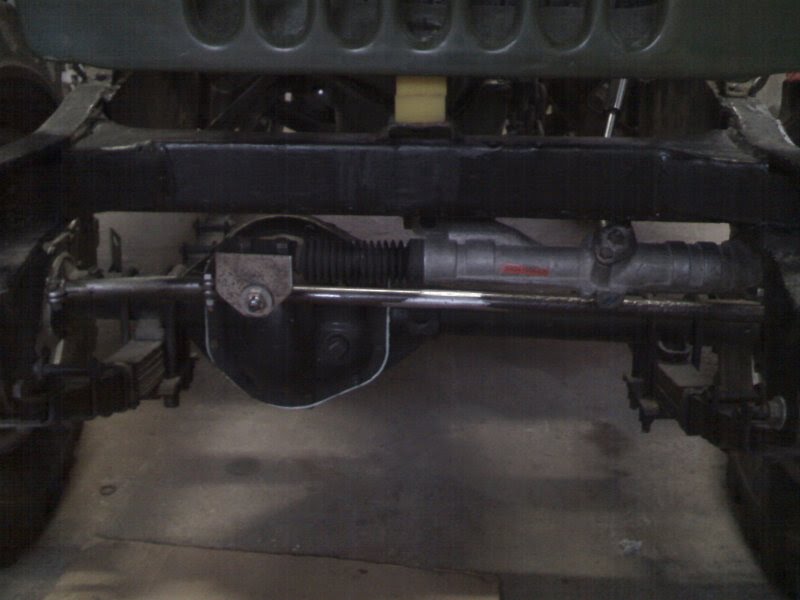

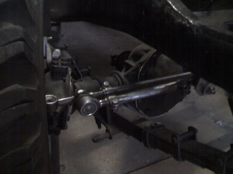

    Depois de ler o topico eu fiquei em duvida se a minha direção mecanica de gol esta do geito serto:semideia ela esta montada da seguinte forma: Uma barra sai da caixa e vai para a roda do passageiro (nessa parte q eu acho q esta errado) e uma outra barra liga as 2 rodas. Pelo uq eu entendi a barra q sai da caixa tinha q ir para o lado do motorista pois dessa forma ela ficaria maior e com menos angulo.
    Fotos:
    Anexo 291282
    Pela foto parece q sai duas barras da caixa e vai uma para cada roda mais ñ eata como eu descrevi a cima.
    Anexo 291283
    Hoje a tarde eu tiro mais fotos por mais angulos.
