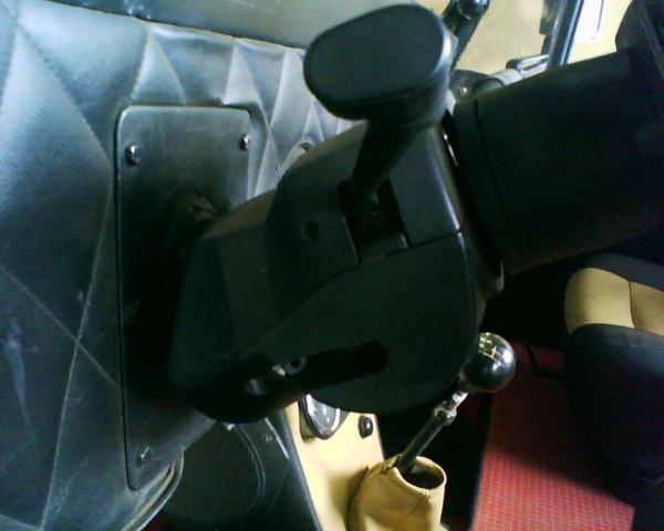

    Exatamente, tá faltando um mancal, tipo um guia, entre a cruzeta 1 e 2, por isso as barras estão soltas jogando para os lados.
    Tente eliminar as peças que sinalizei em vermelho (essa junta com uma borracha no meio não presta) deslocando a cruzeta para a saida da cx em azul, vai ficar mais precisa a direção.
    Não dá para passar por cima, como o Ian sugere?
    Outra coisa, revise tudo muito bem antes de andar e na duvida consulte um meca, com direção não se brinca.
    []`s

    Boa noite Rodrigo
    Muito obrigado pela ajuda, eu já estava queimando os meu Neurómios de como poderia resolver este problema. Eu continuo com as 3 cruzetas? ou diminue pra 2?
    Eu quero terminar esta parte e levar para o eletricista, mais antes irei fazer um teste bem rigoroso.
    Um grande abraço

  • 15/09/2010, 20:42
    anselmorabello
    5 Anexo(s)
    Boa noite
    Descobri o que estava dando o problema de girar e bater no carte, quando coloquei a caixa de direção o eu não sei o nome mais fiz um desenho do que estou falando estava um pouco virado para cima então tive que meter o maçarico nos suporte da caixa para o referido entrar no angulo.
    Tirei uma cruzeta, ficando somente duas, deixei a borracha do jeito que esta para testar.
    Terminei de fazer mancal, pensei seriamente no rolamento, fiquei meio desbaratinado de onde iria coloca-lo, não dava para colocar em parte alguma das cruzetas.
    Estou colocando as fotos e desenhos para vcs entenderem melhor.
    Um abraço
