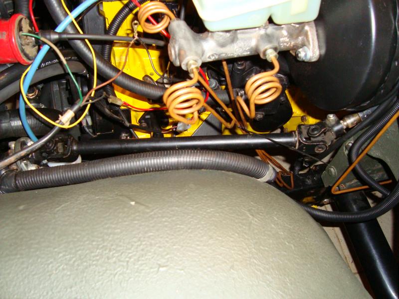

    Pensando aqui... ficar a toa da nisso...
    Se fizer dessa moda aqui, usando duas cruzatas, não fica bão?
    O Rodrigo fez desse modelo no Fenix e parece que ficou bao (apesar do setor utilizado nao ser VW)...
  • 16/09/2010, 20:03
    anselmorabello
    1 Anexo(s)
    Postado originalmente por inaciocm Ver Post
    Boa noite Inaciocm
    Terminei de fazer do jeito que esta na sua 2 foto e acabou o problema, antes era 3 cruzetas e não estava dando certo, a cruzeta que estava no meio dobrava e batia na tampa do carte, eliminei 1 e fico otima, nem vou precisar de usar mancal, só estou meio preocupado com a borracha que absolve o impacto, acho ela muito frágil, vou fazer uns teste e conforme for colocar direto na caixa ou tirar a borracha e colocar a borracha de pneu que é mais reforçado.
    Um abraço

    Essa foto ai conheço de algum lugar...
    http://www.4x4brasil.com.br/forum/at...2&d=1284664342
    Que bagunça ta esse cofre :oops: (cheio de fio pendurado)..
    Posso garantir que ficou bao mesmo, mas reforçando oq o Inaciocm disse que o setor nao é de VW, é a cx do Opala.. O importante é que o sistema de barras e cruzetas funciona.. Eu to usando a junta elastica tb, apesar do Rodrigo ter apontado alguns pontos negativos referentes ao seu uso.. Por enquanto ela ta 100%..
    Fica ai a dica pra usar as barras de direção do Uno.. Essa da foto é uma delas.. Assim nao precisa soldar nada

    A junta elástica é aquela borracha que vc mostrou na sua foto..

    A junta elestica que vc esta usando é aquela reforçada igual uma borracha de pneu?
  • 17/09/2010, 22:43
    rodrigo.hoffman
    1 Anexo(s)
    Postado originalmente por anselmorabello Ver Post
    Borracha de pneu :pensativo:???
    Agora vc fez uma pergunta que eu nao sei responder:pipoca:..
    Da uma olhada ai na foto
    [ ]´s

    Esta junta elástica é ótima, bem reforçada, de qual veiculo?
