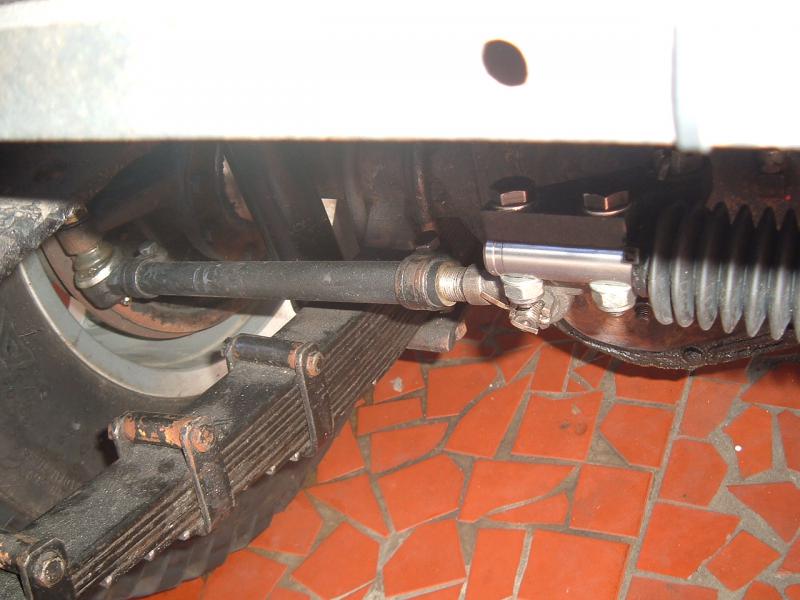

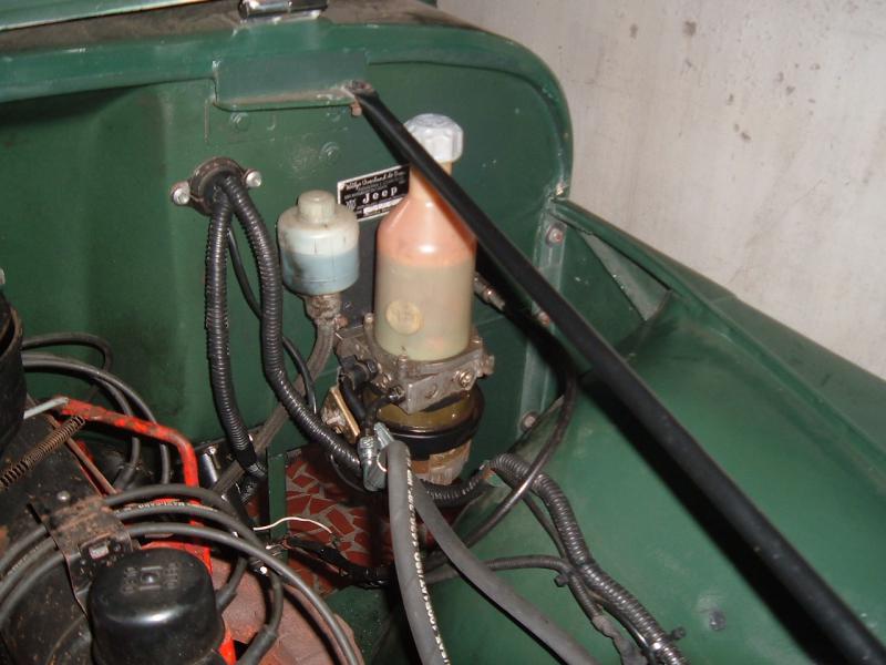

  • #872
    tenho algumas aqui, amanha tiro mais se precisar mas já da pra ter uma ideia. Esqueci de mencionar uma coisa, na instalação eu optei por colocar um botão para acionar a bomba, dá pra ligar ela direto na ignição sem o botão, ai sempre que voce ligar o carro ela aciona junto mas optei por um botão para não deixar ela trablahando desnecessariamente, por exemplo quando ligo ele só pra dar uma esquentada. Mas o acionaemnto é tudo eletrico, ligou a partida ela aciona a bomba e empurra o oleo pra caixa.

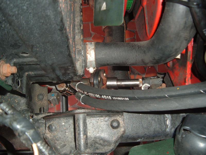

  • #873
    mais fotos da instalação
    Miniaturas de Anexos Miniaturas de Anexos -barra-direita.jpg   -barra-esquerda.jpg   -detalhe-semi-eixo.jpg
