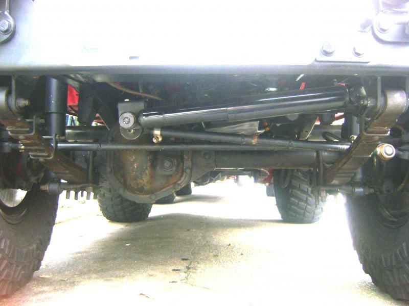

    Segue em anexo uma foto para entenderem melhor a montagem.
    Favor comentarem!!!
    Preciso acabar com os trancos no volante.
    Abraço.

    Amigo, este amortecedor de direção é mesmo da direção ??????
    Outra coisa, numa nas pontas está na barra, e a outra no chassis.
    Tem uns que acha certo colocar no chassis,. e outros no eixo..
    O correto seria colocar na barra e o a outra ponta no eixo.. Pois, para amortecer a pancada das rodas
    com o amortecedor colocado no chassi, vai movimentar toda a barra e o eixo,.
    No Eixo, o amortecedor vai agir sobre a barra e o eixo..
    Vamos ver como os amigos foristas acham sobre isto.
    Ok. um abç.

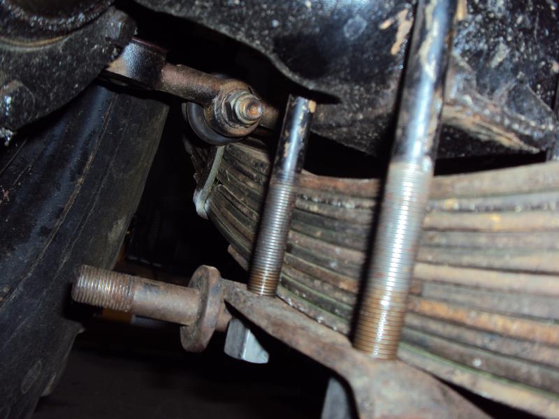

    Estou tendo problema na minha adaptação, mais o Magrão (Edison 4x4garage) acendeu uma luz. O terminal ta pegando muito no feixe por causa que estar sem motor, então as molas arqueiam muito. Mas mesmo com o motor acho que vai ficar a uns 4 ou 5 mm. Será que em trabalho nao vai pegar? POis quando a roda cair em depressão(tadinha) as molas vão arquear. Certo? Veja a foto e observe que os grampos estao folgados, as molas estao afastadas do eixo, mesmo assim pega.
    Quem tem esse sistema poderia manifestar-se

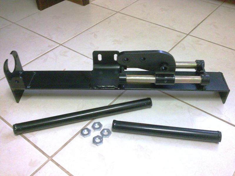

    Oi amigos , o motivo de recordar esse topico que e uma verdadeira apostila , e o seguinte dei uma lida nele todo e nao achei a parte que fala de que e feito as astes guia da caixa VW ,

    a solução é mudar as barras para cima em vez de por baixo, mas ai complica um tanto, tem inverter o conico do do furo, praisso usar terminais mais grosso, da F-1000, fazer uma barra roda a roda mais grossa, eliminar aquele maldito terminal do willys que pega outro terminal etc.

    Entao Alemao , ja tinha pensado nisso , esse terminal com olhal me parece uma furada , mais eu estou querendo saber sobre as astes ai na foto que postei , aquelas duas que ajuda a reforça a aste da caixa pra evitar fadiga coisa assim , esse pedaço de metal que e cromado , qual a medida em diametro etc... to quereno por na minha direçao Vw , tecnicamente sem ela força bem a caixa, eu ate pensei em por dois amortecedores desse aqui da foto no lugar dessas tais astes deslizantes , e claro e so uma ideia , talves alguem ja tentou sei la.

    Amigo é possivel , desde que voce faça uma adaptação , inclusive eu fiz para o meu jipe um suporte para a direção do Santana . A diferença é que eu segui a recomendação desse tópico e fiz uma bucha deslizante revestida de bronze em um barramento de aço , fixado nos 2 lados do chassi . Esse barramento além de evitar o efeito de alavanca que quebra a caixa , também absorve as pancada da roda, evitando que a caixa quebre . A parte que liga a caixa a coluna de direção também fabriquei com solda mig e um braço deslizante extriado ,que alonga quando o chassis ou suspensão trabalha .
    sds
    Olá, Márcio.
    Você tem fotos deste sistema deslizante?
    você fabrica para vender? $ quanto $?
