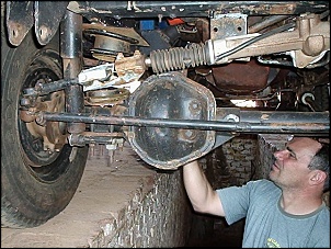

    Amigo Charles sua caixa fica paralela ao solo ou meio inclinada, pois a minha quero deixá-la paralela mas fico pensando se há alguma indicaçao em deixá-la inclinada, pois muitas vejo que sao.
    Vou tira fotos dos moldes que fiz e postá-los aqui. POste uma foto da sua adaptaçao bem de frente se possivel.
    Um abraço.

    Citação Postado originalmente por Charles_Curitiba Ver Post
    deixa eu dar minha contribuição...usei 2 barras, de tamanho semelhante as do sistema original e fiz uma peça para uni-las com a caixa justamente para não usar ela fixada no munhão.
    Chales achei fotos de sua adaptação vista de frente(pag 71), e ela tb é inclinada. Porque será?? Qual a razao? Se for para forçar menos o setor vou usar um "L" onde a barra pega no setor, assim a força fica mais axial.
    Se alguém puder dizer algo...

  • #883
    Citação Postado originalmente por vavarusso Ver Post
    Elmer boa tarde. Cara penso que as ponteiras da d20 devem ser melhor que as originais(paralelas) do jeep. E colocadas por cima acaba com aquela proximidade barra/feixe. Nas adaptações que vc e seu pai fazem tem algum ponto negativo? Poste como é feita.
    Valeu!!!
    então vava, ela esta inclinada apenas por 1 erro na convecção do suporte, só não troquei ainda por falta de tempo mas considere ela paralela ao solo sim, meus suportes estão errados.

    [QUOTE=vavarusso;1573935]
    Citação Postado originalmente por Giovani Ver Post
    Um pouquinho mais à fente. Aquela "orelha" no centro, é que fica pra trás da travessa. O resto fica embaixo. Não tinha lembrado disso, mas realmente, se ficar para trás, o eixo vai bater nela.
    Continua tentado... Uma hora vc chega no ideal!
    Mestre Giovani, me diga uma se deixar sobrar tanto essa parte do setor que sobre sai à longarina esquerda a roda nao pegar ali quando do seu giro total? O melhor nao seria ela sobrar ai apenas uns 2cm?
    Boa noite

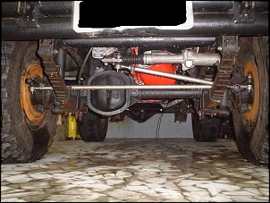

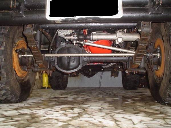

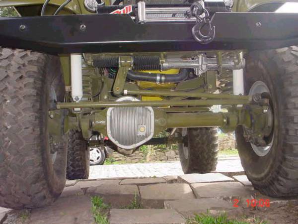

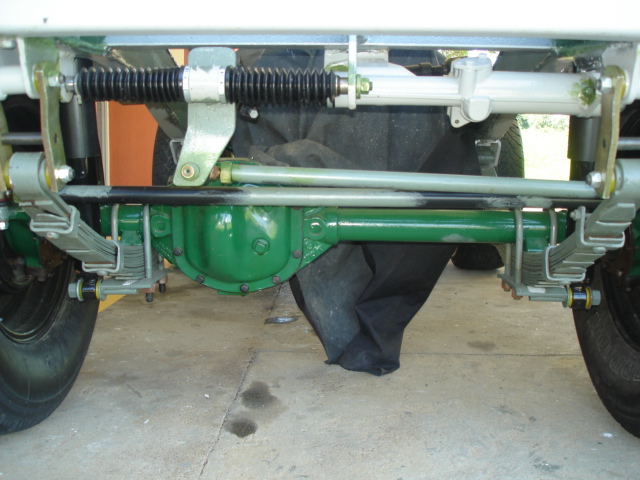

    Quando fui fazer a adaptação da caixa hidraulica do Santana no Bufallo, eu andei salvando varias fotos relacionadas a esta adaptação das viaturas de alguns usuarios aqui do forum.
    Segue algumas para vc ter uma ideia de como ela é fixada sem inclinação.

    [QUOTE=anselmorabello;1574364]
    Boa noite

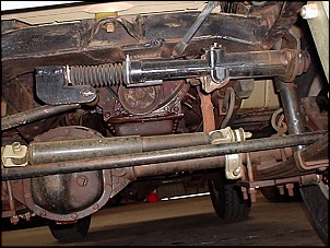

    Vi algumas que estão inclinadas igual a estas.
    Miniaturas de Anexos Miniaturas de Anexos -imagem_014_107.jpg   -jeepcaco_013_225.jpg
