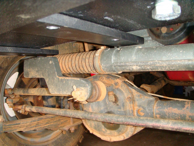

    Barra que liga uma roda a outra ????????
    Para reduzir esse efeito a minha o meca fez o suporte "alongado" no sentido contrario.
    Sempre funcionou beleza.
    []'sAnexo 292428
    Amigo essa barra que liga uma roda a outra e do jeep ? se compra pronta ou e feita ?a direçäo com essa caixa fica mais macia que a original ?

    sera que por so a caixa VW no lugar da original num fica bom nao ? tem um Usuario aqui no forum que fez assim , sera que elimina pelo menos as folgas ?

    Juleymar, com o setor VW em boas condições, as folgas ficam zeradas. Independente da adaptação por guias ou sem guias a resposta nas rodas é imediata. Só que não é só tirar uma e colocar a outra, pois os sistemas trabalham bem diferente.
    Existem vários componentes que tem que ser fabricados e adaptados para fixar a caixa no chassi...

    Entao, sim correto ate entao , mais eu to falando da adaptaçäo que um usuario fez e postou aqui no forum na pagina 17 da uma olhadinha la depois me diz , valew abraço.
