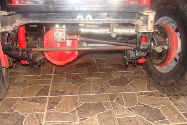

    Boa noite
    Depende de cada região, aqui em Porto Velho - Rondônia teve mecânico que cobrou 2.900,00, 2.000,00, 1.400,00 e por fim 1.200,00, até que decidi fazer eu mesmo, sou leigo de carteirinha na área mecânica e o custo por mim gasto foi de 350,00 com a caixa mecânica do Santana/gol, com a hidráulica aumentava uns 250,00.
    Esse Jeep é para dar uns passeios no fim de semana, não faço trilha.
    Segue as fotos de meu trabalho.
    E devo tudo isso aos amigos aqui do fórum
    Um abraço

    Anselmo, os terminais de direção que usou na sua adaptação são do jeep mesmo?
  • #750
    Usuário Avatar de anselmorabello
    21/04/2010
    Porto Velho/RO
    68
    330
    Citação Postado originalmente por BrunoBB Ver Post
    Bom dia Nobre Bruno
    Positivo, foi do jeep.
    Estou usando 2 terminais centrais e dois normais.
    Um abraço

  • #751
    19/06/2005
    Maringá/PR
    4,204
    Agradecimentos: 24
    E ai Anselmo,
    Andou no jeep com a nova direção ficou leve, precisa?
    Coloca suas impressões.
    []`s
  • #752
    21/04/2010
    Porto Velho/RO
    68
    330
    E ai Anselmo,
    []`s
    Boa noite Rodrigo
    Ainda não, agora estou dando uma geral na parte eletrica, dentro do jeep esta parecendo um ninho de rato é fio pra todo lado.
    Falta colocar o painel e o DIS para finalizar.
    Ai vou dar as voltas merecidas.
    Ele estava com a caixa original e com problema, agora com a caixa mecanica do Santana ficou 1000% macia.
    Um abraço
    Bufallo = Jeep Ford Vermelho 4 cil. OHC 2.3
    Quem ama não maltrata.
