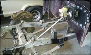

    Bom dia pessoal!!!
    Bem, passando para compartilhar uma adaptação da VW que um cara aqui faz (dizem ser engenheiro mecânico) na verdade ele faz bem feito aquelas moto chopper. Vamos lá. Ele coloca DH longitudinal na longarina, no lugar da original e aproveita todo o sistema original. As folgas(férias) devem continuar. Mais é simples de fazer.

    Ja foram postadas fotos de um sistema assim aqui, porem como vc mesmo disse as folgas do bumerangue e do pino central irao continuar entao só resolvera 30% do problema
