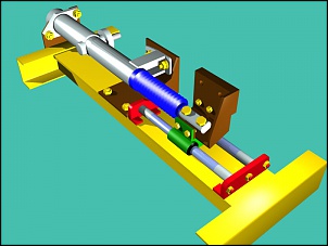

    Oi, Pessoal.
    Estou colocando um desenho em 3d para ajudar a quem pretende montar o sistema. Este desenho e outros com medidas dos suportes da caixa eu deixei no meu álbum pessoal.
    Espero que ajude em alguma coisa.
    Sergio Antunes.

  • #497
    Usuário Avatar de Gustavo Arnaud
    18/11/2004
    69

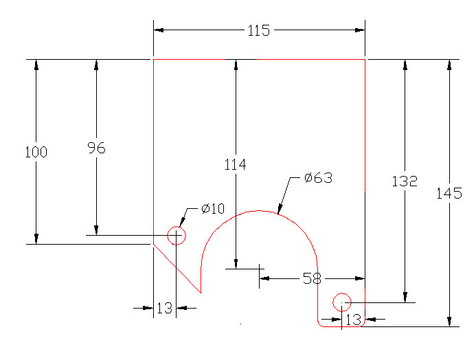

    Sérgio, estou para fazer este suporte e esse seu desenho veio na hora certa . Agora, abusando um pouco, no desenho do suporte esquerdo da caixa faltou a posição relativa do furo de 63 mm. Se vc puder informar, aí fica molezinha!

    foto do sergio antunes
    caros amigos , não sei não tem algo de errado nesta ultima foto , não quero dizer com isso que o Sergio Antunes não saiba desenhar não, pelo contrario, mas a foto saiu invertida a posição do suporte que liga a ponta do setor . reparem ?

    Usuário Avatar de Sergio Antunes
    21/04/2003
    Guarulhos/SP
    63
    226
    Re: foto do sergio antunes
    Citação Postado originalmente por lairtosartor
    Oi Lairto.
    A imagem já foi alterada. A primeira que coloquei realmente saiu invertida.
    Essa já está certa.
    Sergio Antunes.
    21/04/2003
    Guarulhos/SP
    63
    226
    Citação Postado originalmente por Gustavo Arnaud
    Outra coisa, quais as peças usadas na ligação da caixa com a coluna de direção? Li aqui no tópico sobre usar a coluna retrátil do monza, mas pelos desenhos que vi dessa peça acho que ainda ficam faltando alguma coisas para completar a ligação.
    Oi Gustavo.
    Vê se são essas as medidas que estavam faltando.
    Para a ligação da caixa com a coluna de direção eu usei a barra retrátil do Monza e as cruzetas do Fiat Uno. Não fiz esse desenho, pois depende da altura da carroceria de cada Jeep, da coluna que se está usando etc. Cada caso é um caso.
    Sergio Antunes.
