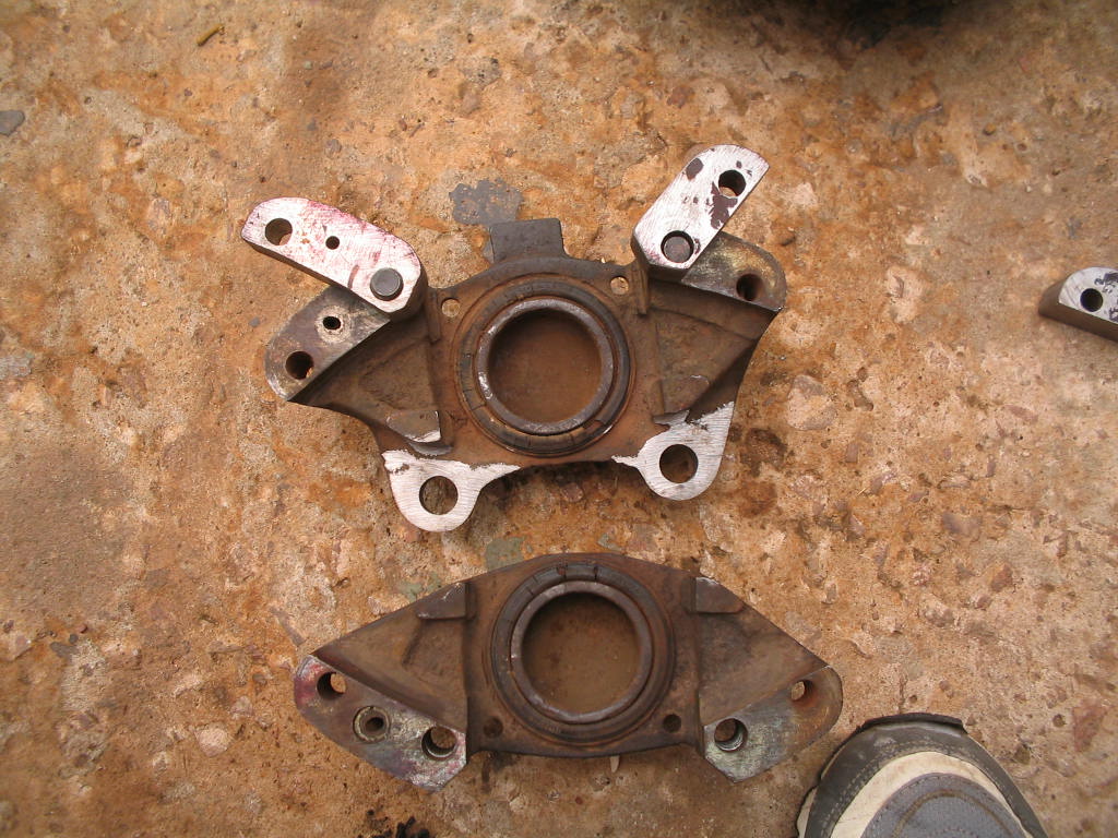

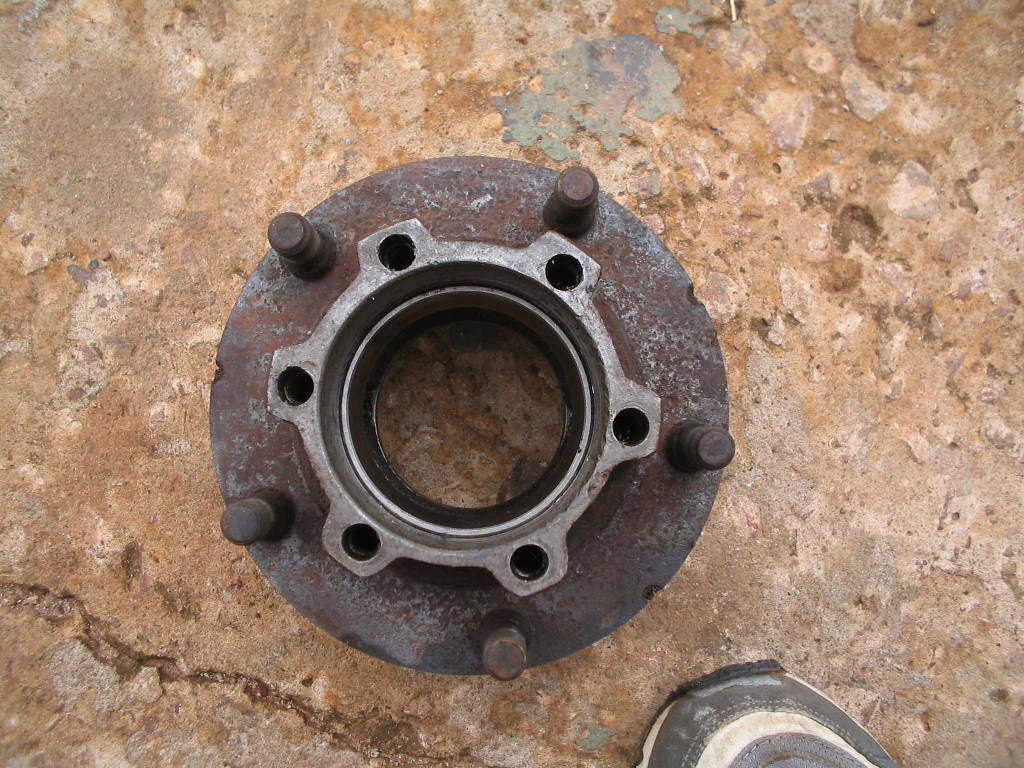

    Fotos da pinça do opala
    Fala Marcos e demais, ainda nao postei as fotos por nao ter testado ainda os freios........mas tai se precisar de mais detalhes é so pedir.....

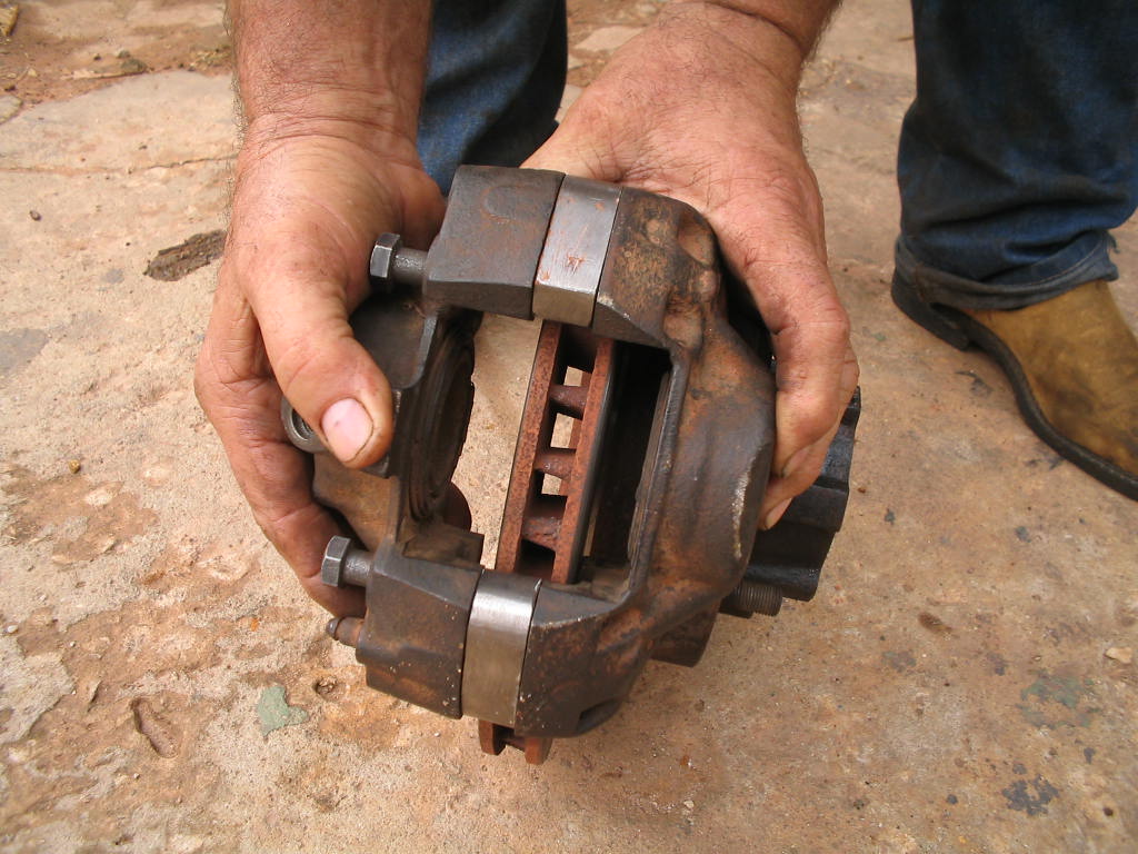

    tem mais umas coisitas
    Mais alguns detalhes

    Disco da f1000 simples que me mostraram era um com o cubo junto (me corrijam, pois ele vinha com os parafusos para fixar a roda). a pinça da kombi tem o problema da largura do disco (motivo do alargador da pinça) o suporte eu comprei na paulista 4x4 (r$50,00) sbd se nao me engano.......

    Essas pecinhas que o Ortiz fabricou , existem originalmente nas pinças do Landau/Galaxie(que são semelhantes a pinça utilizada no Opala, porem utilizam discos mais largos)
    E so dar uma procurada nas pinças do Landau, que vc nem vai precisar fabricar as tais pecinhas.

    Ola amigos, o jeep ta no mecanico....tava encostado esperando os documentos ficarem prontos ( ja tinha ate desistido e tava pensando em comprar outro, ou so os chassis com o doc).....ams para felicidade geral apos seis meses ficaram prontos...peguei ontem......agora é so alegria....assim que der vou la e tiro todas as medidas......amanhã ou segunda...eu prometo . Me falaram das tais pinças do landau....mas por aqui é impossivel...pra ter uma ideia rodei todos os desmanches pra achar as do opala, mesmo assim tive que comprar uma em cada um desmanche..... So lembrando tem que ser do opala antigo(disco simples), a do mais novo(disco duplo)é mais larga e pode pegar na roda (esta estoria de disco simples ou duplo foi no desmanche que me falaram).

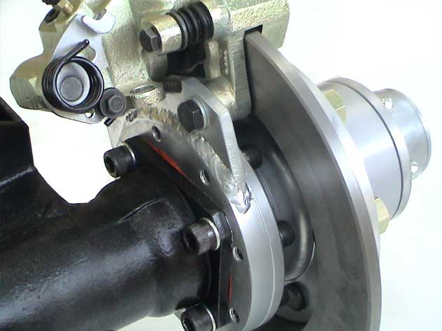

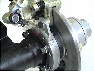

    O que mais me preocupa é suporte da pinça...como devo fazê-lo?
    Vi no kit da Ensimec que eles torneiam uma "bolacha" do tamanho do cubo e soldam nela um suporte...o que acham?
    Gostei da idéia...
