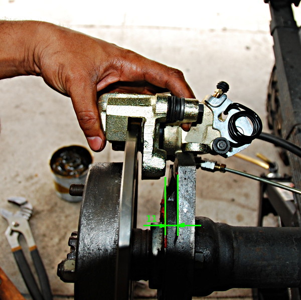

    ola Gustavo,
    to tentando ainda colocar o freio com os discos ventilados da f1000 e pinças do opala antigo adaptadas, fixas no suporte SBD (originalmente feito para pinças da kombi com disco pra jeep???) ideia copiada do TUNA aqui da lista. o projeto tava parado junto com o jeep por desgostos com o documentação do mesmo....mas agora parece que tudo vai se resolver. Devo recomeçar na semana que vem se Deus quiser e meu mecanico ajudar....rs ta mais facil a primeira parte......rs. Se quiser tenho as fotos das adaptaçoes da pinça do opala antigo.......so nao postei ainda pois o freio ainda nao foi realmente testado.
    um forte abraço

    Fotos da pinça do opala
    Fala Marcos e demais, ainda nao postei as fotos por nao ter testado ainda os freios........mas tai se precisar de mais detalhes é so pedir.....

    Parece que as pinças da Kombi+suportes (donnati?)+discos de f1000 dão certo.
    Mas não acredito que sejam ventilados, pelo tamanho das pinças, existe outro disco para f1000?
    ou então o kit ubd (Giovanni)
    boa sorte
    André

    Disco da f1000 simples que me mostraram era um com o cubo junto (me corrijam, pois ele vinha com os parafusos para fixar a roda). a pinça da kombi tem o problema da largura do disco (motivo do alargador da pinça) o suporte eu comprei na paulista 4x4 (r$50,00) sbd se nao me engano.......

    Oi Ivan!
    Tu poderias medir, com a maior exatidão que puderes, a espessura dessas "pecinhas espaçadoras"??? Já faz um tempo que venho pensando em fazer algo semelhante, com os discos de F1000, mas não sabia que pinças usar e como fazer os suportes, e agora, com essa solução, os problemas se reduziram pela metade!

    Essas pecinhas que o Ortiz fabricou , existem originalmente nas pinças do Landau/Galaxie(que são semelhantes a pinça utilizada no Opala, porem utilizam discos mais largos)
    E so dar uma procurada nas pinças do Landau, que vc nem vai precisar fabricar as tais pecinhas.

    Se a furação coincidir e a espessura tbm ... ótimo! Será que coincide?
    Boa dica!

    Ola amigos, o jeep ta no mecanico....tava encostado esperando os documentos ficarem prontos ( ja tinha ate desistido e tava pensando em comprar outro, ou so os chassis com o doc).....ams para felicidade geral apos seis meses ficaram prontos...peguei ontem......agora é so alegria....assim que der vou la e tiro todas as medidas......amanhã ou segunda...eu prometo . Me falaram das tais pinças do landau....mas por aqui é impossivel...pra ter uma ideia rodei todos os desmanches pra achar as do opala, mesmo assim tive que comprar uma em cada um desmanche..... So lembrando tem que ser do opala antigo(disco simples), a do mais novo(disco duplo)é mais larga e pode pegar na roda (esta estoria de disco simples ou duplo foi no desmanche que me falaram).
