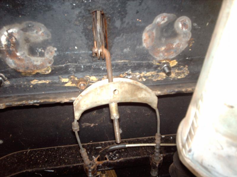

    Instalei as pinças da marea no jeep e ficou muito bom o freio, mas tenho uma duvida na instalação do cabo do freio de mão.
    Qual cabo usar? Vou colocar uma palanca entre os bancos para acionar o freio.
    Como fazer a fixação do cabo até as pinças? Se fixar nos suportes de molas numa torção o cabo pode freiar o jeep por conta?
    Um abraço....

    Criei vergonha na cara e vi meu ultimo post dizendo que iria colocar as fotos a muito tempo atrás, e nada. Leio tanto os topicos por aqui, que esqueço de muita coisa. Peço desculpas, mas elas estão aí. Espero que ajudem vc´s. O cabo de freio de mão que usei foi o do fiat 147, pois é o mais curto que achei no mercado pra vender. Todos os outros que testei, em relação ao original do cj, eram grandes demais e ficariam sobrando debaixo do caixote, podendo enrolar em qualquer coisa que passasse por baixo do veiculo. Veja que o encaixe da ponta do cabo de freio de mão não é o certo da da pinça, mas o proprio gancho de fixação da pinça permite que vc encaixe a ponta do cabo do fiat 147 de forma que ele não solte. Foi uma forma de solucionar o problema do cabo não especifico pra pinça. Abraço a todos.

    Rodrigo, eu coloquei as pinças traseiras do tempra no meu cj. Tive que refazer umas furaçoes nela pra adaptar no suporte que é feito pra pinça do kadet. Mas as pinças são semelhantes, então vai meu relato de como eu fiz: Peguei uma alavanca do gol, (se não me engano) e fixei ela entre os bancos, fazendo um pequeno corte no assoalho com a esmerilhadeira (somente pra passar aquela parte onde vai preso o cabo do freio de mão). Furei os buracos correspondentes aos da alavanca no assoalho e parafusei-a. Por baixo do jeep, fixei a haste que puxa o cabo (um pequeno ferro fino com rosca da regulagem da tensão do cabo do freio de mão, junto com a meia lua que puxa o cabo) na alavanca de freio de mão, O cabo que usei e que mais se adaptou foi o do Fiat 147, por ser mais curto. Posso colocar fotos depois, mas te garanto que ficou muito bom. Segura que é uma blz!
