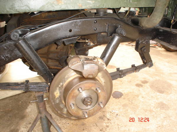

    ok carlos
    eu uso o kit SBD na dianteira e MDS na traseira
    quando fui instalar o disco traseiro, até pensei em usar o kit próprio para a traseira, mas 2 circunstâncias me fizeram refletir:
    1. as pinças e pastilhas do kadett são caras e difíceis de achar
    2. o acionamento do freio de estacionamento é por cabo e numa trilha existe o risco de enroscar em algo e criar sérios problemas
    então optei por colocar o sistema dianteiro da MDS na traseira
    o preço compensou e eu não fazia muita exigência do freio de estacionamento

    apenas precisei acertar um dos cubos num torneiro pra poder encaixar com perfeição o disco

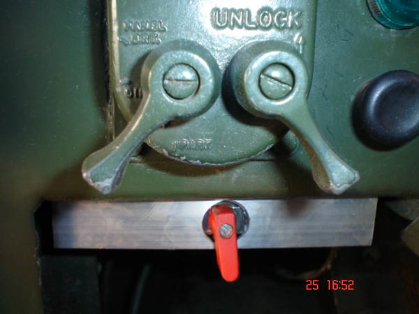

    como não aprecio freio de estacionamento com cabos (pelo motivo que já expliquei), uso sistema hidráulico "versão genérica" do garra 4x4, que eu mesmo fiz http://www.4x4brasil.com.br/forum/ga...2b22eb0c66.jpg
    agora o jipinho freia bem pra k7 e não lembra nada como era no início
    [ ]´s
