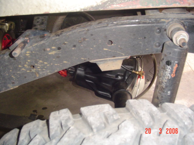

fernandão, o meu (CJ5 spoa) também esta´com os 4 amortecedores trazeiros da ranger.
Só tenho fotos aqui do eixo dianteiro, na parte superior (chassi) o pino de fixação permanece original, os pinos inferiores foram soldados na carcaça do diferencial.
No eixo trazeiro os pinos superiores (chassi) mudaram de posição pra deixar os amortecedores o mais vertical possível, ganhei estabilidade e amortecimento :wink:
http://www.4x4brasil.com.br/forum/ga...e942478b01.jpg

http://www.4x4brasil.com.br/forum/at...6&d=1237842911
Veja que o suporte original ainda está ali na esquerda da foto, na parte inferior soldei um parafuso na canela do diferencial com a mesma medida do pino, ficou com mais estabilidade e confortável.

Mas já falamos aqui em vários tópicos que no CJ com suspensão original o amortecedor da ranger pode dar fim de curso fechado.
Jipeiro_RR,
em baixo vc fixou no eixo igual ao dianteiro !!!! agora entendi :concordo:
