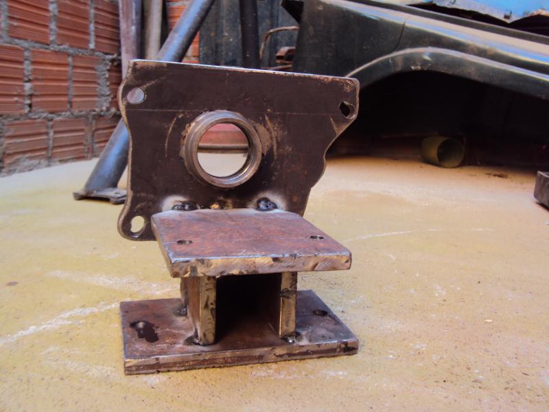

Boa noite vava estou começando uma reforma em meu jeep cj 5 ano 1981 gostaria da ajuda d vcs
nao entendo muito ainda do saite ainda estou um pouco perdido
Gostaria que vc me adionace em sua conta se possivel,pois estou pretendendo fazer a base do motor ela esta mau feita eu ja comprei assim dai vi seus topicos e gostei muito tem como vc me dizer as dimensoes de cada lado por favor
Quando poder e se poder mende seu comtato,fico no aguardo de mais informacoes
Boa tarde meu caro conterrâneo, será um prazer poder te ajudar naquilo eu souber. A base do motor é coisa aparentemente simples, mas precisa tomar alguns cuidados mas tb nao é receita de bolo. Nao sou do ramo, entao pra te ajudar precisa que seu projeto seja parecedo com o meu. Porém aqui tem muita gente com sede de ajudar. Abra um tópico para seu jeep e descreva um pouco o seu projeto.
