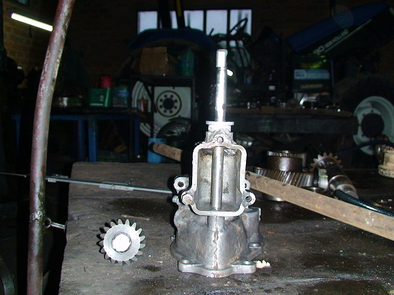

amigo, o cambio pra mim foi uma novela, no inicio tinhamos feito ele pra fiacar certo como no chevette, dai o cambio ficou meio ''molão'' então quando nós trocamos a caixa pela do chevette alemão, não dava de como era antes e ficou aos contrario por cima, mas bem curto e preciso, dai eu gostei, e quando troquei o cambio novamente pelo clark, fizemos o cambio saindo por cima como no chevette e pudemos deixa em curto e preciso mas ao contrario.....a ré é normal do lado da primeira.....e engata normal...
valew
Certo..mas eu queria saber como fazer o trambulador...?
Quanto a ré eu queria saber o que tu fez pra não escapar mais....soldou a engrenagem ?
a foto da pra ver o esquema na caixa do chevette para as marchas ficarem normais, como esta agora tenho que tirar uma foto que é complicado explicar.....do lado da foto ta a engrenagem da ré do chevette 4 marchas com a trava soldada
