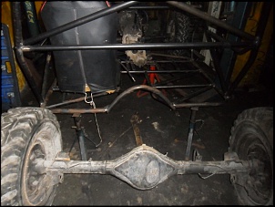

    nessa foto da pra ver melhor as bases...
    Anexo 418944 Anexo 418945

    cesar se vc der um zoom nessa foto ai vai ver uma trava sobre o rolamento, e ali aonde vc marcou não tem solda é a ponta de eixo mesmo que é assim,

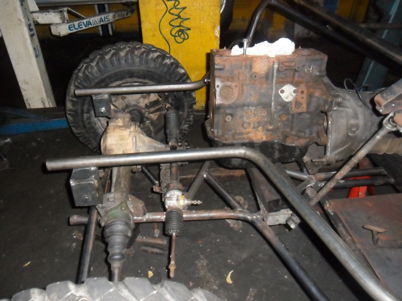

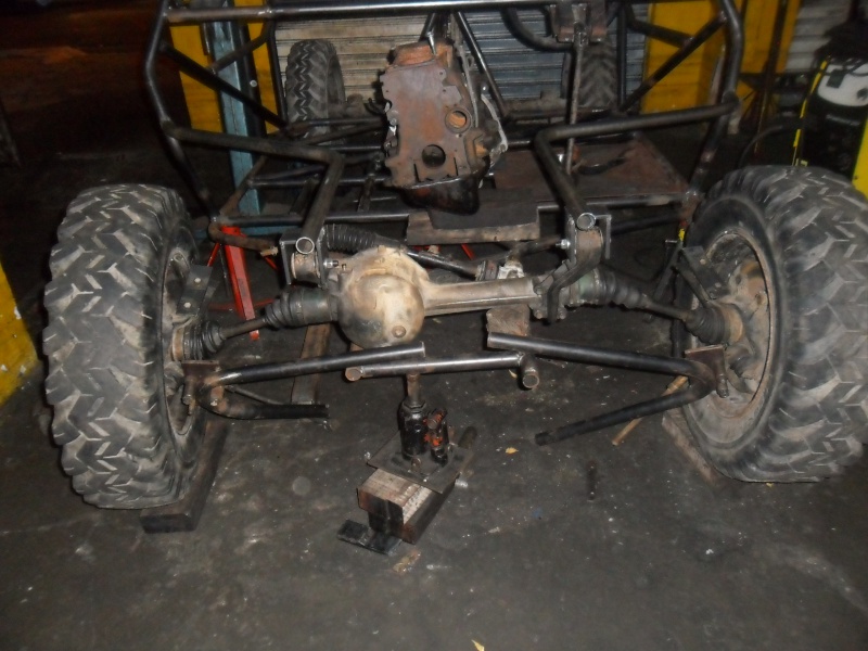

    ai pessoal to invadindo mesmo o local da tua criação desculpa mas é que agente parece menino malino querendo que os outros vejam o que ta se maquinando é que eu fiz umas mudanças na colocação do motor deixei ele mas para dentro da gaiola e assim sobrou bem mais espaço na dianteira (entrou quase um metro ) o que ta me dando trabalho mesmo são as sapata s dianteiras pois resolvi deixa las inclinadas no sentido de trabalho da suspenção ja desmenchei umas dez vezes mas chego la ve ai as fotos

    gaiola mudzilla 4x4-sam_4471.jpg motor recuado gaiola mudzilla 4x4-sam_4472.jpggaiola mudzilla 4x4-sam_4407.jpggaiola mudzilla 4x4-sam_4476.jpg vou ter de recuar mais este eixo tras

    Amigo vc está copiando a suspensão de alguma coisa, ou ta se baseando em alguma coisa...?
    sera duplo A....?

    Ola companheiro não sei se é duplo A na verdade as medidas da bandeja inferior tem uma inclinação de aproximadamente 30º o mesmo acontecendo com a superior resultando em um trabalho enclinado fiz isso em uma gaiola que fabriquei a muito tempo para um colega mas a dele era só para indor e 4x2
    A intenção é que com esse angulo ele auxilie o trabalho da suspenção de alguma forma aqui nos temos muita duna e as entradas delas fica muito fechada assim com uma frente mais leve e uma suspenção que trabalhe em angulo o ataque a elas devera ficar melhor (espero estar certo) mas só vou saber tentando
    logo posto as fotos dela com a frente pronta trabalhei no sabado e domingo só estou melhorando os acabamentos
