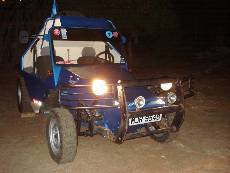

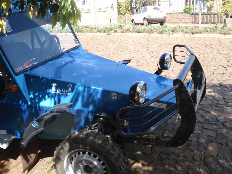

Continuando a gabaritar a gaiola, estou adaptando este para-choque na dianteira com mais um par de "cibié's", que ainda não estão ligados, mandei fazer os suportes e agora vou desmontar pra dar um pintura nova nele, também terei que abrir um pouco mais os faróis pra fora pra ficar alinhado com as abas dos faróis do para-choque. Ainda em desenvolvimento as portas, como fazer, de que material fazer?????!!!!!Anexo 364001Anexo 364000Anexo 363999

Cara eu não sei dizer se é da S-10, comprei em um desmanche por R$ 50,00 com os dois cibié's.... só precisa de uma pinturinha pra ficar bom... estou mesmo pensando em fazer algo parecido com as do jeep... e a sua jabiraca? andando bastante?
