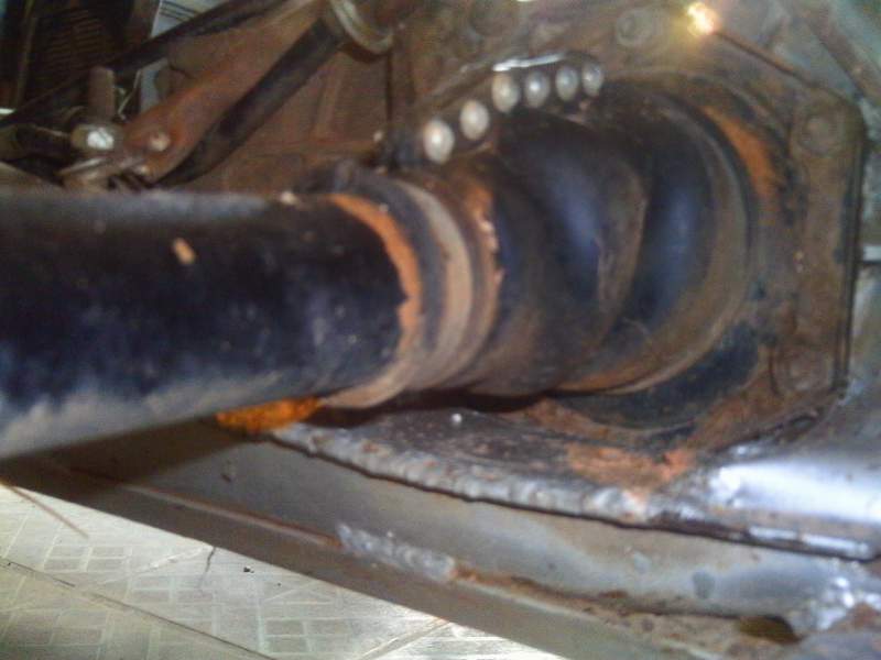

coifas para homocinéticas da variant II
Resolvido o problema das coifas! Realmente estas da kombi moderna dão bem certinho e são de boa qualidade... valeu FUKETEIRO!
Postado originalmente por
FUKETEIRO
Olá, se essa primeira foto é da sua Gaiola está montada fora de posição forçando a borracha, a
braçadeira deve ficar naquela marca que tem no semi-eixo, outra coisa é a qualidade da borracha, eu comprei umas um tempo atras que não valem nada, ressecaram tudo e racharam, as da Kombi moderna são de um material bem resistente, mas o preço...... meio salgado, mas duram muito mais, tanto que é difícil a Gente trocar aqui na css, abraço.
Ps. Essas de Brasília nem adianta, são feitas para ficarem fixas e não girando, vão rasgar mais rápido ainda.
