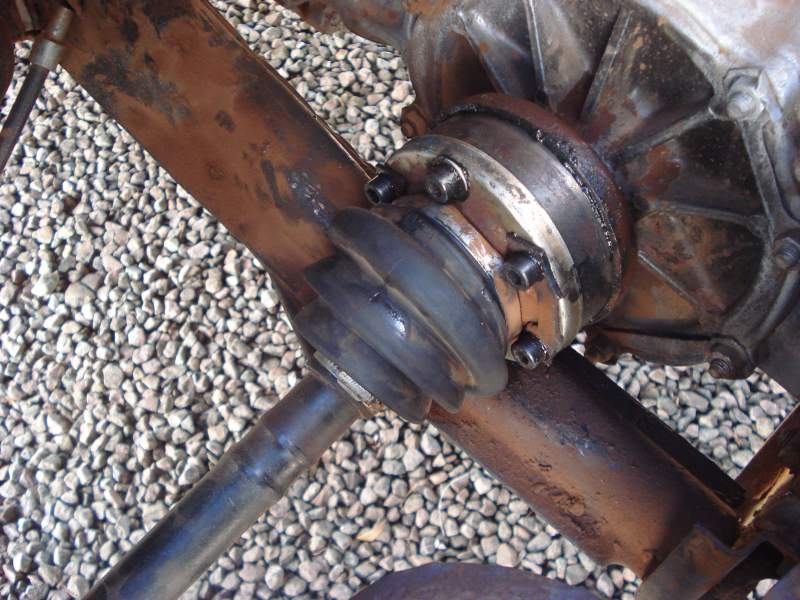

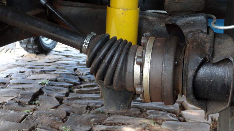

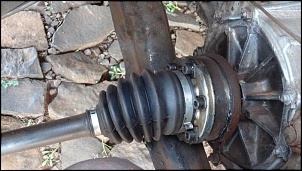

    Olá Boa noite!
    Estou querendo resolver um problema com as coifas do lado do câmbio que já substituí diversas vezes, e além de não aguentarem dá um trabalhão danado pra trocar...tem que sacar fora as homocinéticas...ninguém merece!
    Ás do lado da roda não dão problema...más as do lado do câmbio rasgam logo... Então fui na auto-peças hoje e pedi pra olhar aquelas que vão no semi-eixo da brasília, que são abertas na sua extensão (não precisa desmontar a homocinética), parece ser bem mais forte, e mais fácil de trocar, só tem um probleminha... o lado da borracha que vai apertar no semi-eixo é muito maior do que a espessura do eixo!!! então minha dúvida é se tem um jeito de fazer uma adaptação pra borracha dar certo ali, pois do lado da junta deslizante é do mesmo tamanho e não terá problema...estou pensando em colocar uma bucha ou um pedaço de cano de pvc em cima do eixo pra fazer a borracha dar o devido aperto...
    O certo seria aquelas coifas siliconadas importadas que tem no ML, más o preço...melhor esquecer!Anexo 391014Anexo 391013Anexo 391012Anexo 391015 esta é a que eu quero por no lugar Anexo 391026más não sei se vou conseguir fazer fechar no eixo...
    Olá, se essa primeira foto é da sua Gaiola está montada fora de posição forçando a borracha, a braçadeira deve ficar naquela marca que tem no semi-eixo, outra coisa é a qualidade da borracha, eu comprei umas um tempo atras que não valem nada, ressecaram tudo e racharam, as da Kombi moderna são de um material bem resistente, mas o preço...... meio salgado, mas duram muito mais, tanto que é difícil a Gente trocar aqui na css, abraço.
    Ps. Essas de Brasília nem adianta, são feitas para ficarem fixas e não girando, vão rasgar mais rápido ainda.

    Valeu Fuketeiro! obrigado pela dica, eu até tentei colocar na marca do eixo más a coifa não alcança lá...e também pode ser que seja de marca diabo também pois ressecaram e rasgaram... como é que eu peço esta da kombi que vc mencionou? coifa da kombi moderna?

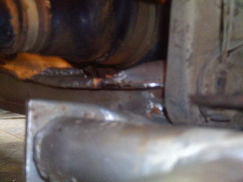

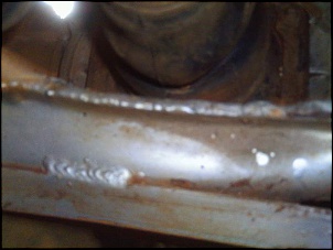

    Uma coisa que fiz em minha gaiola pra nao ter dor de cabeça com isso foi, cortar um pedaço da suspençao que fica em baixo da coifa e soldar uma chapa pra ficar liso, ai a hora que a coifa desce nao raspa e nao rasga mais.
    Entendeu?
    Se nao entendeu eu tiro foto e ponho aqui pra voce ver
    Sim da moderna, tem uma do Monza que da certo também, marca Dana, comprei dessa para testar.

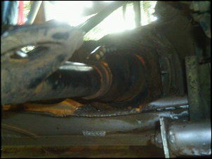

    Jóy, as coifas vc tem que comprar numa agência VW, as outras não prestam. Pede 4 coifas internas ( lado da caixa ) de Gol que deve servir.

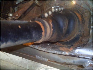

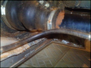

    Entendeu?
    manda a foto ai pra galera ver!!!

    Ai esta:
    Nova VARIOLA surgindo!-imag8257.jpgNova VARIOLA surgindo!-imag8265.jpgNova VARIOLA surgindo!-imag8258.jpg
    Miniaturas de Anexos Miniaturas de Anexos Nova VARIOLA surgindo!-imag8261.jpg   Nova VARIOLA surgindo!-imag8262.jpg   Nova VARIOLA surgindo!-imag8266.jpg

    Opa! boa noite Stevan!
    Parece ter ficado bom, más também me parece bem trabalhoso mexer no chifrão do motor...
    A sua usa o braço oscilante do fusca/brasília, a minha é com suspensão IRS com homocinéticas e se usar estas coifas me parece que não dará certo ao contrario do que eu pensava...estou pensando em comprar uma da kombi moderna ou do gol que parecem ser um pouco mais longas...mesmo assim valeu por postar as fotos

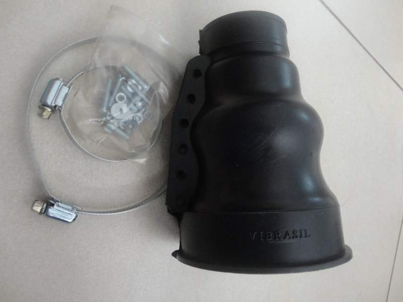

    Thumbs up coifas para homocinéticas da variant II
    Resolvido o problema das coifas! Realmente estas da kombi moderna dão bem certinho e são de boa qualidade... valeu FUKETEIRO!
