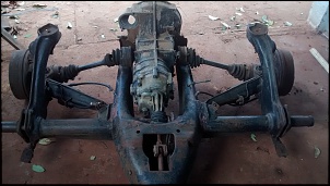

    Hoje andando normalmente com minha gaiola, de repente começou a rabear parecendo pneu furado! desembarquei e fui conferir, e acabei percebendo que uma das rodas traseiras estava atravessada! olhei mais detalhadamente e encontrei o braço arrastado oscilante partido!cara! que bucha hein!, se encontrar uma suspensão IRS já é considerado mosca branca, como fazer pra encontrar peças de reposição.
    Procurei em todas as lojas da minha região e nada! no final da tarde lembrei de um amigo meu que havia comprado uma variant II pra construir ima gaiola, más que nunca mais deu notícias...liguei pra ele e ele ainda tinha a suspensão jogada nos fundo do terreno, completa... caixa, braços oscilantes, buchas, rolamentos, cubos, facão, coxim da caixa, amortecedores, batentes, tudo mesmo...em ótimo estado, fiz uma proposta e comprei na hora...por incríveis R$ (300,00), já desmontei tudo e amanhã vou buscar minha aquisição
    Olhando detalhadamente para a quebra consegui constatar que já havia sido feito uma solda no local que partiu! vejam só o perigo de se usar peças de suspensão recuperadas! e se eu estivesse em alta velocidade? poderia ter sofrido um acidente grave!
    Más graças a Deus, o defeito apareceu, consegui chegar em casa e ainda pude encontrar uma mosca branca de olhos azuis, para ter peças originais de reposição pro resto da vida

    Boa noite!
    Hoje sábado foi de muito trabalho na gaiola!
    Reboquei minha segunda suspensão IRS pra casa, comecei a desmontá-la.
    Montei a peça que quebrou no lugar e deixei pronta...estou quebrado! e ainda vou trabalhar nas eleições amanhã o dia todo! que final de semana hein! ninguém merece!
