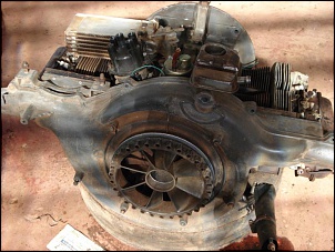

    esse motor é bom?
  • #19
    Usuário Avatar de Jóy
    26/11/2010
    SÃO LOURENÇO DO OESTE/SC
    384
    Citação Postado originalmente por renan folly Ver Post
    esse motor é bom?
    Renan! eu adquiri o conjunto todo, chassis, caixa, suspenção e motor, o antigo dono vai retirar esta lataria podre pra mim, aí vou traze-la pra minha casa, a caixa esta em perfeitas condições, a suspenção trazeira também, más, o motor necessita reparos, pois está parado a oito meses...e eu ñ faço a minima idéia de como esta de saúde dele! más vou mandar meu mecânico abrir e ver...se der pra aproveitá-lo melhor...

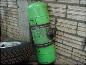

    Exclamation Idéia barata para tanque cilindrico!
    para quem estiver montando sua gaiola e anda meio sem grana, assim como eu, veja esta idéia para fazer um tanque cilindrico: passe em uma refrigeração qualquer e verifique se ñ tem a disposição (pois vai fora mesmo), aquelas bombonas de gaz para geladeira e ar condicionado, depois de consegui-las corte a parte de cima onde tem a valvula, jogue fora, e solde as outras partes novamente ...fica déz!!! em breve fotos do resultado final... vc terá um tanque de alta resistencia e durabilidade, gastando quase nada...
