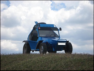

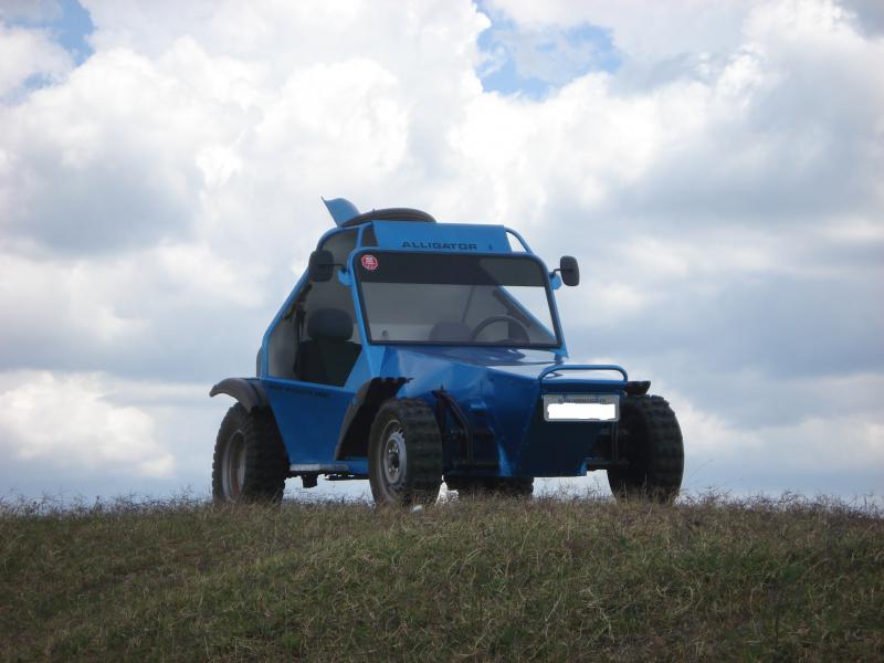

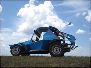

    Thumbs up Primeiro teste!
    Mesmo sem estar ainda totalmente pronta, ainda falta toda a parte elétrica, resolvi dar um voltinha Gostei tanto que acabei fazendo 100 km com ela pra primeiro teste de rodagem e em terreno seco, (pois aqui ta uma seca medonha), ela se saiu muito bem subi uma ladeira de chão batido com muita pedra solta que dá acesso a nossa rampa de voo livre que até as pick-up 4x4 sofrem pra subir, com folga ... cara o motor a ar 1600 ficou muito forte, da muito bem conta do recado... o único ponto negativo foi a suspensão original da variant II que ficou muito macia e quando passa um buraco pula muito , Vou ter que pensar uma maneira de adaptar um amortecedor mais duro...No mais só alegria...

    Thumbs up Parte da subida!
    minha esposa e co-piloto, registrou um pouco da subida até a rampa de voo do morro divisor dos ventos...Não é qualquer carro que sobe até a rampa más o ALLIGATOR chegou lá com folga

    Joy, muito legal cara, sua gaiola está muito bonita!!!!
    Cara muito bom saber que o 1600 é valente, eu estava querendo colocar um AP na minha (que nem está pronta) mais aí eu pensei, putz tem que refazer suportes, adaptação, fora que perdi a oportunidade de comprar um AP. Então resolvi deixar esta gaiola com 1600 mesmo e quem sabe numa próxima usar um AP...agora acho que vou colocar uma ignição eletrônica e um alternador nela e boa.
    Sobre a susp. pular muito é só mudar os amortecedores tentar usar algo de camionete e deixá-lo posicionado o mais em pé possível.
    Outra coisa que eu vi no vídeo que o seu medidor de nível de combustivel oscila bastante, para ele parar de fazer isso é só você colocar na parte inferior da fixação da mangueira com o tanque uma redução, tipo um giclê de carburador de moto ou carro, assim com um furinho pequeno o combustivel não fica entrando e saído do medidor o que vai diminuir bastante a oscilação.

    Parabéns Joy, sua Gaiola ficou muito bonita.. Esse azul metalico matou a pau, to até pensando em copiar no meu kart, rsrs( brincadeira) ..
    Me fala uma coisa, como é o esquema da tinta metalica ? primeiro passa uma tinta lisa, depois um verniz com o brilho metalico, ou é uma tinta só .. ?

    Boa tarde Bruno! obrigado pelos elogios... Cara eu nunca tinha pintado nada, comprei um m compressor de ar direto e uma pistola de baixa pressão, e metí a mão na massa... não tem segredo, vc só deve estar atento para os componentes e as misturas certas... Para esta tinta que usei( tinta poliester), obrigatoriamente deve se usar fundo PU, depois de devidamente lixado o fundo, vc vai pintar com a tinta metalica, que vai secar em poucos minutos... depois vc deverá preparar o verniz( de preferencia PPG), e catalizá-lo na proporção correta e aplicá-lo pois é ele que vai realçar e dar o brilho na pintura. se vc gostou da tinta posso te repassar o nome e a marca dela, ok!
    Forte abraço e vamos em frente...vou partir agora pra parte elétrica.
