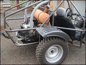

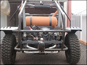

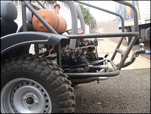

    Thumbs up Modelo da bombona de gaz!
    Aí vai o modelo de bombona q usei pra fazer o meu tanque;

    Bom, ja que comentaram sobre o tanque, na minha utilizo uma bombona de 50lts branca (meio transparente).
    Paguei R$ 10,00 numa revenda de produtos de limpeza.
    Fiz um furo na tampa lijeiramente menor que a mangueira da gasolina, assim ao passar a mangueira ela fica com pressão, e não entra água nem sujeira.

    também é uma idéia boa e barata, mas eu ainda prefiro de metal...em breve colocarei as fotos do resultado final...

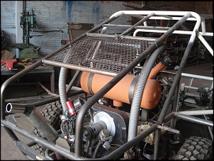

    tanque da gaiola com bombonas de gaz
    Opa! esta ficando assim o modelo de tanque pra gaiola bem baratinho!!! muito funcional e duravel, agora só está faltando colocar o bocal, lixar e pintar... e vamos em frente...

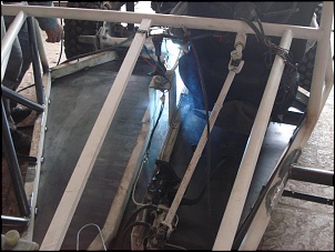

    Thumbs up executando a construção...
    Citação Postado originalmente por Jóy Ver Post
    thecOnde: obrigado pela dica! más converssando com meu assessor técnico(Dossa), decidimos retirar por completo o tunel da variant, e fazer um novo chassis com barras retangulares de 30X60 com parede de 3mm, e aí iremos adaptar as medidas ao piloto sem problemas...é uma pena ter q jogar no lixo este túnel pois esta em perfeitas condições!!!
    usando as barras retangulares para fazer o chassis novo, estamos conseguindo construir uma gaiola muito resistente,nos proximos dias iremos iniciar a dobragem dos canos e a montagem da estrutura tubular...

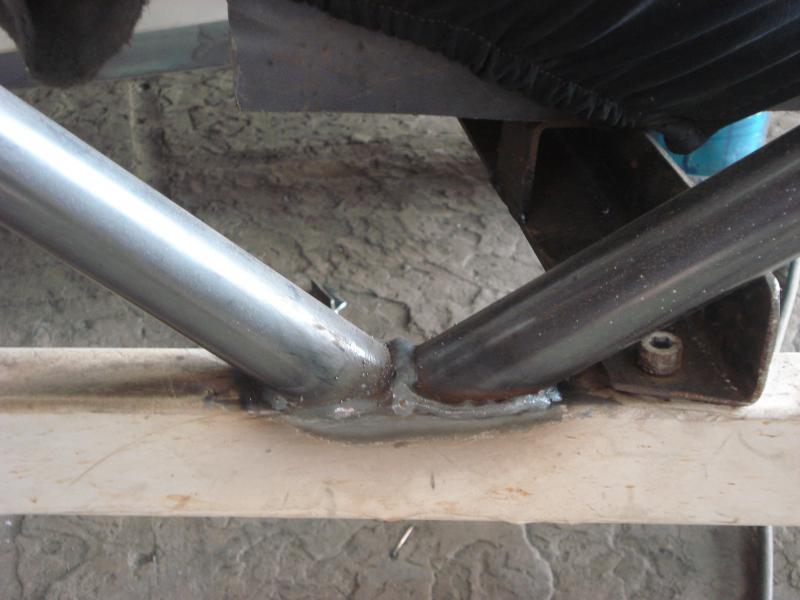

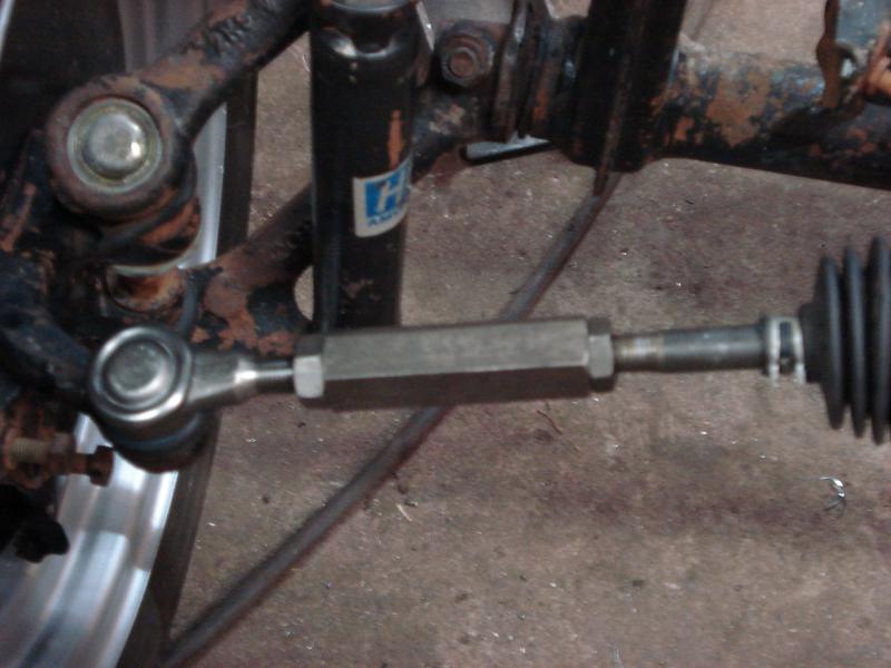

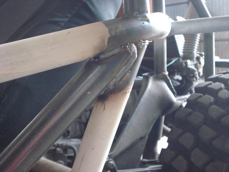

    mais detalhes...gaiola sendo construida!
    Algums detalhes da construção da gaiola, que o André está realizando com muita destreza,(detalhe; é a primeira que estamos fazendo), *suporte da caixa de direção, *braço para regulagem e alinhamento, * off-set negativo em uma roda de astra aro 15", ficou perfeita, * O cara...trabalhando,

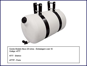

    A respeito do tanque ali, pode usar um corote de caminhao, fica bem facil tambem, ja tem a saida em baixo..

    kkkkkk..
    Corote é o reservatorio de agua, que usa pra lavar a mão, etc.
