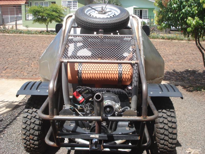

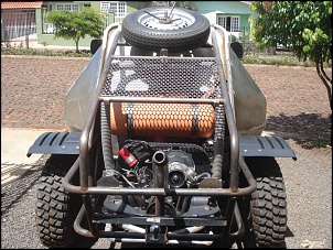

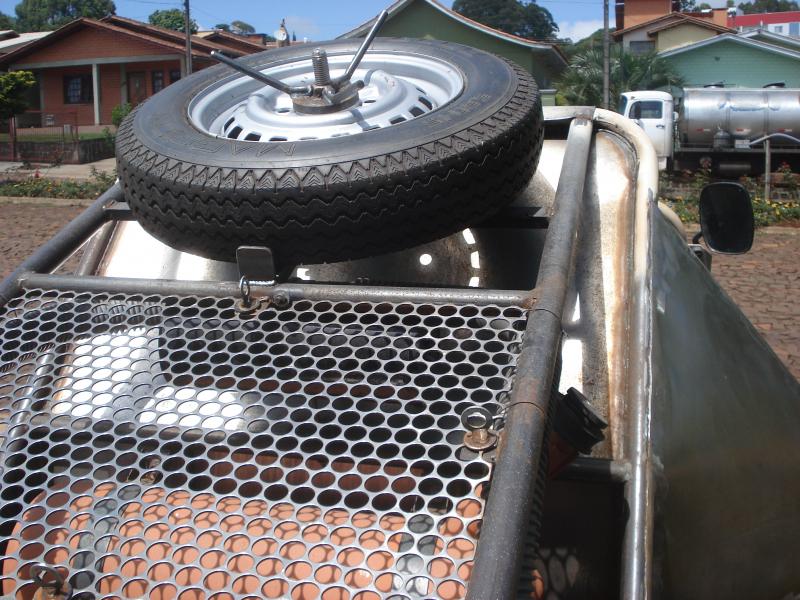

    Wink Mais detalhes da lataria...

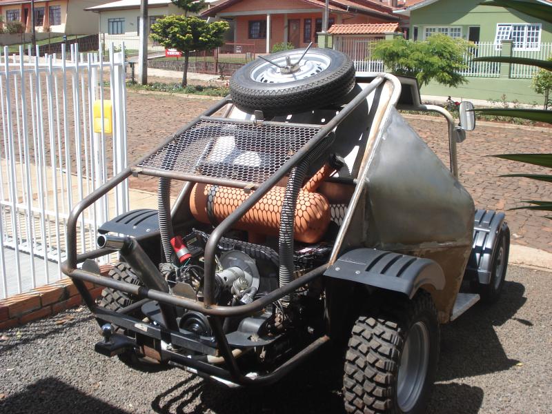

    Mais alguns detalhes e vistas da lataria! nossa! como esta dando serviço deixar tudo certinho no lugar bem soldado e alinhado

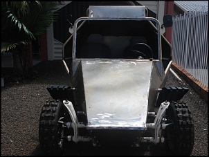

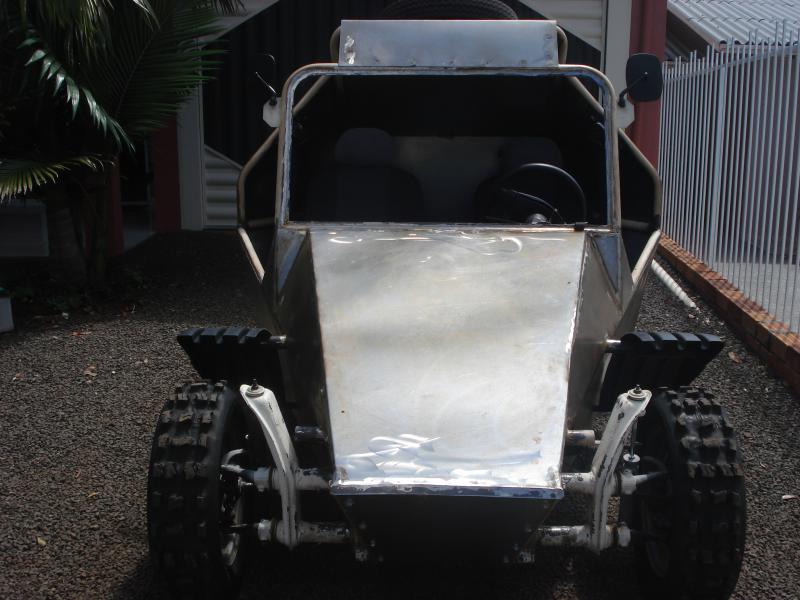

    Thumbs up Lataria do Alligator pronta...
    Depois de 38 dias na metalurgica, o ALLIGATOR retornou para casa com a lataria pronta...agora começamos a lanternagem(preparação para pintura), vou vedar tudo com KPO, lixar toda ela, passar fundo e pintar, depois levar pra plotar, apesar de faltar bastante coisa ainda...estamos indo pra banda do fim...

    Sim Paulo G. vamos medir, recortar o vidro laminado duplo para fazer o parabrisas...é essencial e necessário pois vou licenciar ela, senão não passa na vistoria...

    Jóy boa noite... Amigo qual modelo de paralama vc utilizou? De qual tipo de carreta? Por favor nos dê a dica dos cortes... 1 paralama dá pra fazer os 04 correto???

    Bom dia Evanir! olha eu sei a marca, é "Facchini", deve ser aquele q cobre o truque, pois quase ñ consegui trazer no carro...é bem grande, e dá pra fazer os quatro...fica bem leve, não enferruja, é fácil de tirar e colocar, e pra cortar ñ tem segredo, é no olhometro mesmo...depende das suas medidas...no meu caso cortei ele ao meio e novamente a metade ao meio, ele tem dois encaixes, deve-se cuidar para que cada paralamas fique com um destes encaixes...espero ter ajudado.

    A partir do dia de hoje minha gaiola está legalizada Aquelas pessoas que por ventura tiverem interesse em licenciarem suas máquinas, recomendo entrarem em contato com o NIL, única maneira legal de licenciar gaiolas que estejam em conformidade com o que a lei exige(todos os acessórios e itens de segurança), Graças a ele hoje posso rodar em qualquer lugar e ainda me dar ao luxo de dispensar carreta de transporte, cambão, engate...enfim toda aquela parafernalha para rebocar...

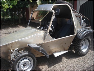

    Thumbs up Parabrisa e cintos...
    O parabrisa já está no lugar, deu uma diferença grande pra andar...agora posso botar 100 Km/h na estrada sem me preocupar com a possibilidade de engolir um inseto...KKKKK, também já esta no lugar os dois cintos de três pontos com regulagem de altura, ficaram ótimos

    Olá. como vc fixou o pára-brisa? Quero por na minha também, abraço.
