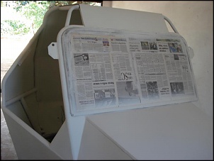

    Boa tarde Fuketeiro! cara, não tem segredo, se a sua gaiola tiver aquele friso em toda a extensão do arco do parabrisa , é só comprar a borracha e encaixar o vidro...eu nunca coloquei um vidro na vida, e olha só as fotos...ficou bom!!! e vou te contar uma coisa, todas as gaiolas deveriam ter parabrisa...fica outra coisa pra andar...

    Amigo o parabrisa você manda cortar num vidraceiro, vidro laminado. A borracha é vendida por metro acha-se em casas de borrachas e mangueiras, até mesmo auto-peças.

    Paulo G.! como falou o Leo, o vidro é laminado, mandei cortar conforme a medida que eu precisava em uma vidraçaria, a borracha comprei em uma casa especializada em borrachas...e o frizo a que me referi é igual ao que tem nos automóveis em geral...se vc tem este fusca do seu avatar é só ver como ele se encaixa...

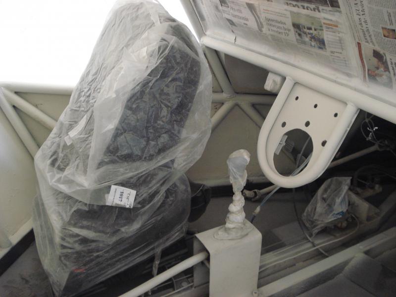

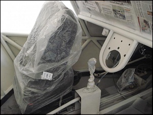

    Talking Desmontando, Lixando, Fundo...
    Por enquanto não temos previsão de parar pras festas de fim de ano temos muito trabalho ainda...Desmontei a gaiola, lixei ela até a lata parecer quase inoxidável e dei uma mão de fundo, semana que vem temos uns retoques pra dar antes de pintar e montar ela novamente

    Nada como uma camada de tinta (primer) para mudar a gaiola...
    Joy que cor vai ser?

    Opa Leo! com certeza muda e muda bem a cara da gaiola quando esta nesta fase...mas ainda tenho bastante trabalho pela frente, passar massa rápida pra terminar de tirar as imperfeições, lixar tudo, dar uma última olhada pra ver se está tudo em ordem, e só aí mandar fazer a tinta pra pintar...como ela vai ser um buggy city/ineteriorano não vou fazer nada muito chamativo, ou que se destaque em demasia em meio a outros carros...(ex: Laranja, verde limão...) O corpo vai ser em azul celeste metálico, com as rodas em branco nevada, vou mandar fazer ums detalhes em tribal plotado em preto, mas nada exagerado...acho que vai ficar legal.
