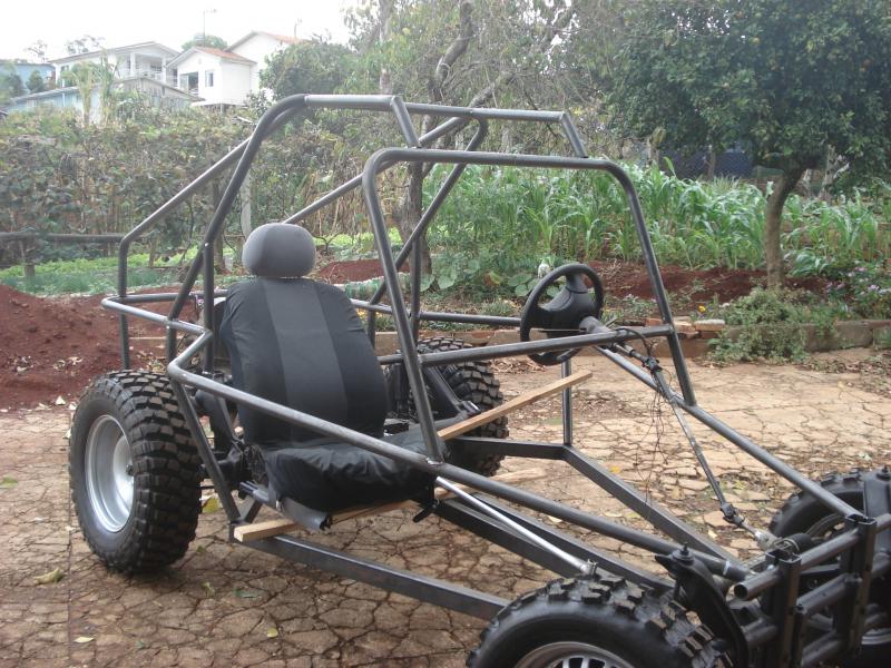

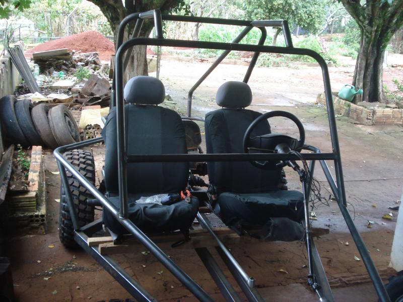

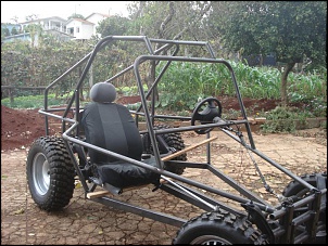

    Smile mais detalhes...gaiola sendo construida!
    estamos com muito esforço e perseverança tentando montar a estrutura da Variola...talvez mais um ou dois finais de semana terminamos a estrutura...

    Jóy bacana o progresso da gaiola , vai ter triangulações nas laterais né ?

    Citação Postado originalmente por chuck Ver Post
    Com certeza chuck! agora pela manhã fiz mais uma compra de tubos para trabalharmos no fim de semana...
  • #47
    Usuário Avatar de Samucathecat
    07/07/2008
    22
    Quantos metros de tubos vc já gastou e qual a medida do tubo utilizado!?
    abraços e ta ficando show de bola...
  • #48
    Usuário Avatar de Jóy
    26/11/2010
    SÃO LOURENÇO DO OESTE/SC
    384
    Citação Postado originalmente por Samucathecat Ver Post
    opa! boa noite samucathecat, usei ao todo 5 barras de 6 mts de tubo 38x2mm, mais 2 barras de 6 mts de tubo 32x2mm e mais 3 barras de tubos retangulares 40x60x3mm para o chassis, ainda esta faltando comprar as chapas para assoalho e fechamento da gaiola...mas vamos em frente, trabalhando um pouco por final de semana, em breve estaremos pelas trilhas...
