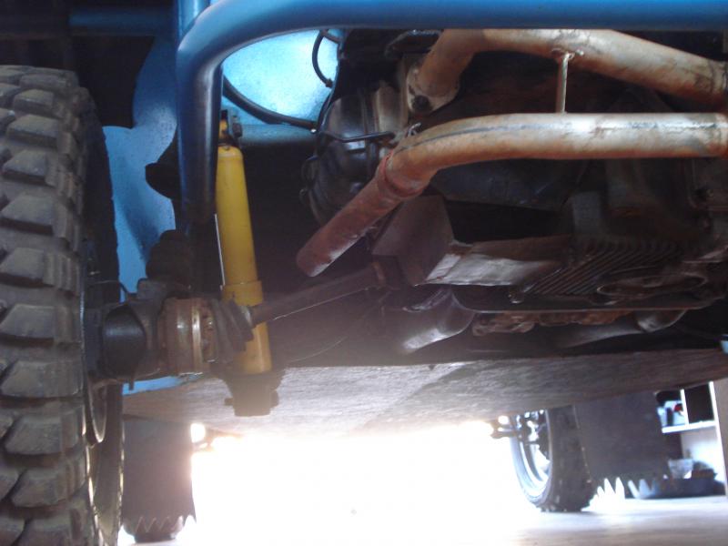

    Thumbs up Amortecedores de maior curso...
    Minha gaiola tinha os amortecedores originais de variant II e já estavam vazando óleo, então ganhei de um amigo um par de amortecedores traseiros da blazer.
    Eles possuem um curso um pouco maior e aguentam um maior esforço, o único inconveniente é que eles tem que ser montados ao contrário para dar certo nos encaixes, vejam pelas fotosNova VARIOLA surgindo!-dsc06352.jpgNova VARIOLA surgindo!-dsc06354.jpgNova VARIOLA surgindo!-dsc06358.jpg...eu só tive que abrir umas janelas na proteção da haste para sair a água e a sujeira que por ventura deposite ali...
    Já saí andar com ela em estradão de terra com bastante solavanco e o resultado não poderia ser melhor

    Citação Postado originalmente por Jóy Ver Post
    Olá, não faça isso....rsrs, é só vc cortar as capas fora e monta na posição original....hehe, abraço.

    Citação Postado originalmente por FUKETEIRO Ver Post
    Confirmando o que o Fuketeiro disse, nem todo amortecedor pode trabalhar invertido (cabeça para baixo). Portanto a melhor solução seria retrabalhar os suportes dos amortecedores ou retirar a chapa metálica do amortecedor e usar coifas de borracha (tipo usada em suspensão diant. de motocross).

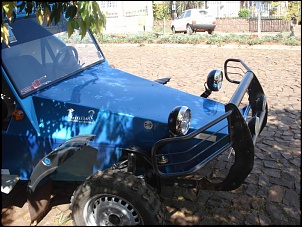

    Lightbulb mais um acessório...
    Continuando a gabaritar a gaiola, estou adaptando este para-choque na dianteira com mais um par de "cibié's", que ainda não estão ligados, mandei fazer os suportes e agora vou desmontar pra dar um pintura nova nele, também terei que abrir um pouco mais os faróis pra fora pra ficar alinhado com as abas dos faróis do para-choque. Ainda em desenvolvimento as portas, como fazer, de que material fazer?????!!!!!Nova VARIOLA surgindo!-dsc06416.jpgNova VARIOLA surgindo!-dsc06466.jpgNova VARIOLA surgindo!-dsc06459.jpg
    E ai Jóy blz
    Ficou show de bola a Alligator!! fico envocada
    Quebra mato é da S10?
    Sugestão: Faz a porta igual a de jeep!

    E aí Ederjp! blz!
    Cara eu não sei dizer se é da S-10, comprei em um desmanche por R$ 50,00 com os dois cibié's.... só precisa de uma pinturinha pra ficar bom... estou mesmo pensando em fazer algo parecido com as do jeep... e a sua jabiraca? andando bastante?
