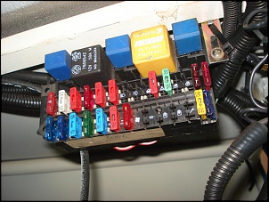

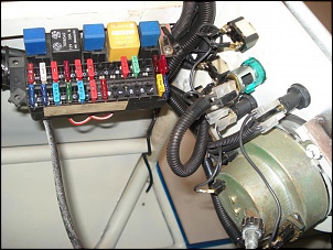

    Caixa de fusível e relês
    Vendo esta caixa de fusíveis de um outro tópico, resolvi mostrar como foi feito com a minha...foi pego de um outro carro em um desmanche e colocado atrás do painel de instrumentos em baixo do capô...ficou bem protegido

    [QUOTE=Jóy;1663060]Vendo esta caixa de fusíveis de um outro tópico, resolvi mostrar como foi feito com a minha...foi pego de um outro carro em um desmanche e colocado atrás do painel de instrumentos em baixo do capô...ficou bem protegido
    E ai Joy blz
    Vc compro a sua onde???
    abraço

    Bom dia Ederjp! foi comprado em um desmanche e custou R$ 30,00 com tudo...todos os fusíveis e todos os relês...ficou bom não é??!!
    [QUOTE=ederjp;1663455]
    Citação Postado originalmente por Jóy Ver Post
    E ai Joy blz
    abraço
