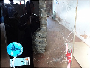

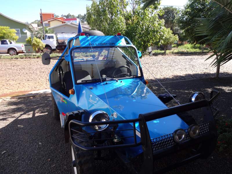

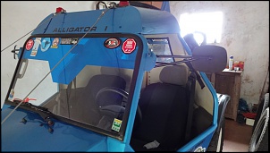

    Correção do erro de projeto.

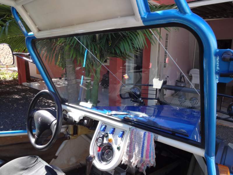

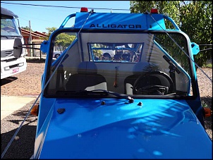

    Passei o sábado trabalhando para repor o para-brisa dianteiro e tentando acertar o para-brisa traseiro...agora já está no lugar, falta dar os acabamentos e vedar as borrachas e reparar um pouco da pintura, durante a semana a noite vou fazendo isso.
    Hoje domingo já deu pra fazer um teste de rodagem com o espelho retrovisor interno...ficou muito melhor pra dirigir e pra manobrar a gaiola, o resultado foi o que eu esperava

    O erro do meu projeto se deu nesta fase...Nova VARIOLA surgindo!-dsc05392.jpg quando deixei ela toda fechada na parte traseira! o legal da gaiola que sempre é tempo de concertar aquilo que não ficou bom...assim pude colocar agora o para-brisa traseiro e reparar o erroNova VARIOLA surgindo!-dsc00288.jpg o problema é que pra fazer um acabei quebrando o outro Nova VARIOLA surgindo!-dsc00299.jpgmás já troquei tá tudo certo, e vamos em frente....

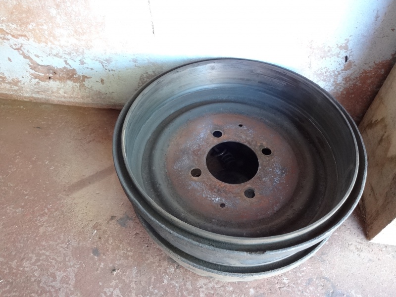

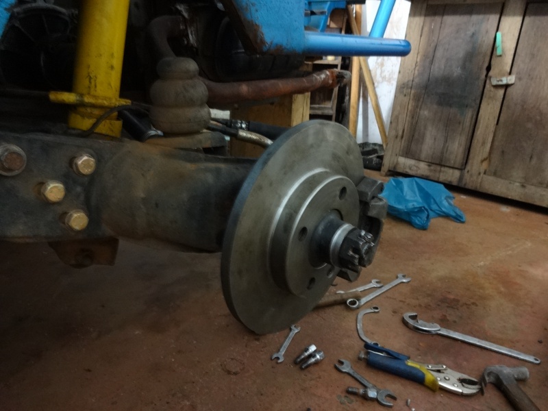

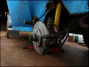

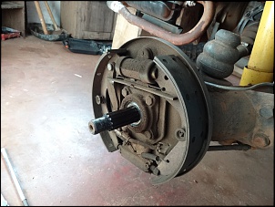

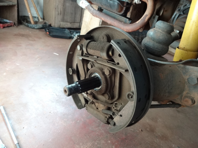

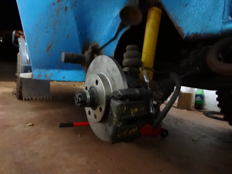

    Thumbs up Freio a disco nas quatro!
    Sai o antigo DSC00350.jpg DSC00355.jpg e entra o moderno e mais seguro...DSC00400.jpg DSC00391.jpg
    Miniaturas de Anexos Miniaturas de Anexos Nova VARIOLA surgindo!-dsc00350.jpg   Nova VARIOLA surgindo!-dsc00355.jpg   Nova VARIOLA surgindo!-dsc00400.jpg   Nova VARIOLA surgindo!-dsc00391.jpg
  • #329
    Usuário Avatar de Jóy
    26/11/2010
    SÃO LOURENÇO DO OESTE/SC
    384
    Thumbs up Próximos Up's!
    Fazer reforço do Chifrão do motor, e prender a caixa de cambio...ambos extremamente necessários!

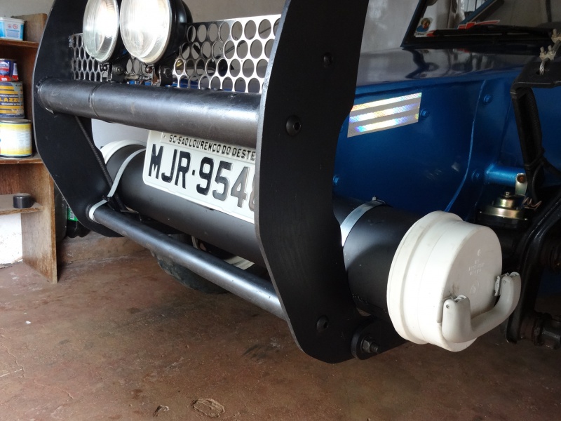

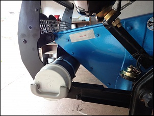

    Thumbs up tubo pra ferramentas!
    Boa noite a todos!
    Como estou meio sem $$$ e precisava de uma caixa de ferramentas, fiz um tubo pra colocar as coisas que são necessárias más que não podem ficar soltas dentro da gaiola, um tubo de pvc 150mm como tem nas motos explorer, pra guardar macaco,facão,chaves em geral,chave de roda, algumas peças sobressalentes... ficou muito bom e não ocupou e não sobrecarregou a gaiola...mais um UP em época de pouca grana kkk

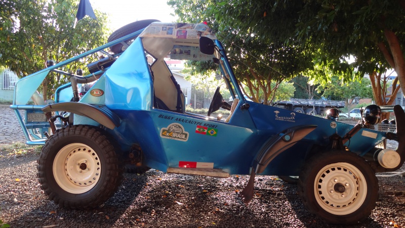

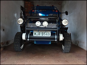

    Adesivos 4X4Brasil
    Bom dia! também já recebi e já adesivei a gaiola...obrigado ao 4x4Brasil!

  • #333
    26/11/2010
    384
    Olá! Bom dia Lucas,
    Seguinte; o disco de freio é do gol, bem baratinho, acho que paguei R$23,00 cada, e as pinças são do tempra, eu estava procurando as do golf, más não consegui encontrar, então comprei as do tempra que dão certo também e ainda tem o lugar de engatar os cabos do freio de mão.

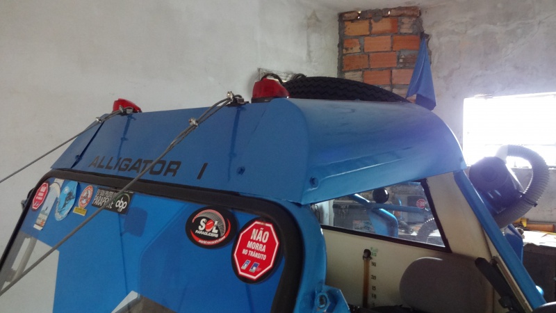

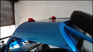

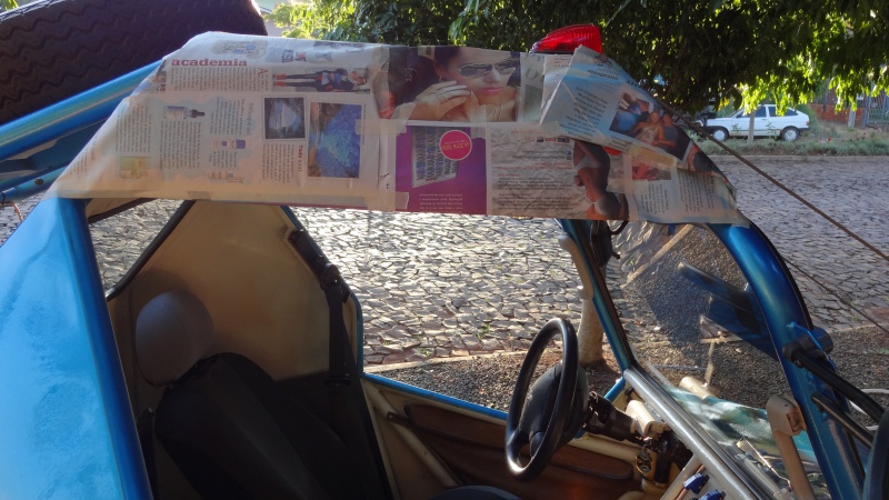

    Um pouco por vez...
    Bom dia!
    Dando prosseguimento no fechamento da minha gaiola, e agora notei que realmente é algo urgente a ser feito, pois no final de semana saí pra dar uma volta e acabei pegando o maior temporal no trecho(rajadas de vento, granizo,chuva), ninguém merece! tentei me esconder em um posto de gasolina e quase o teto caiu de tanto vento...tive que pegar um papelão e segurar na lateral pra tentar defender um pouco da chuva, más mesmo assim molhou muito dentro da gaiola! então fiz um esboço com jornal pois precisava de duas peças pra complementar o teto antes de levar pro estofador fazer a parte de lona marítima, as peças já estão no lugar, conforme as fotos, agora vou levar pro estofador pra fazer esta outra parte que defini ser uma prioridade...nada contra quem gosta de ir pra trilha e voltar pra casa todo molhado e com barro até dentro das orelhas, más eu só quero a parte boa me divertir no barro más voltar pra casa seco e de preferência meio limpo kkkk...
    Miniaturas de Anexos Miniaturas de Anexos Nova VARIOLA surgindo!-dsc00679.jpg   Nova VARIOLA surgindo!-dsc00684.jpg   Nova VARIOLA surgindo!-dsc00691.jpg   Nova VARIOLA surgindo!-dsc00693.jpg   Nova VARIOLA surgindo!-dsc00696.jpg

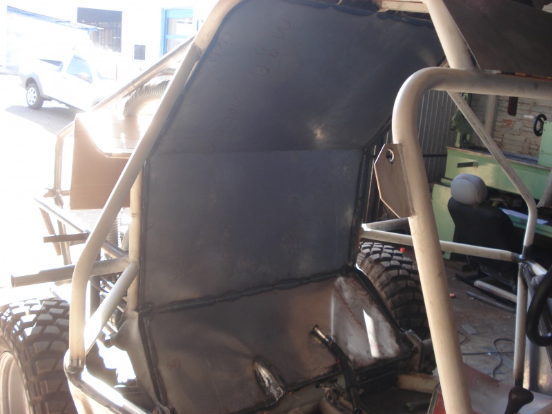

    255
    fechou com fibra?

    384
    Então Douglas! a intenção inicial era pra fazer com fibra, más acabei mudando de ideia na última hora e acabei fazendo de chapa de aço pois é um lugar onde poderá forçar na hora de embarcar e pra fechar as portas também, então resolvi mudar e ficou do jeito que eu havia pensado, agora falta adaptar as portas, em breve fotos.
