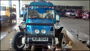

    Hoje o Alligator 1 ganhou sapatos novos e um suporte para filmar as andanças

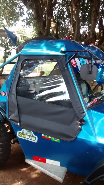

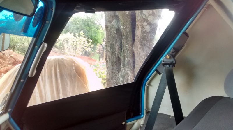

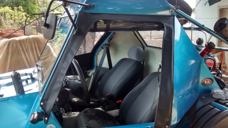

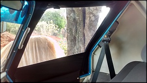

    Thumbs up Enfim FECHADA!
    Boa noite a todos!
    Hoje fui buscar a gaiola na estofaria, e estas são as primeiras fotos dela fechada, estou realmente muito satisfeito com o resultado, consegui encontrar um profissional caprichoso ...cobrou bem! más o resultado me surpreendeu...ficou melhor do que eu esperava...Agora ficou bom pro verão! inverno! seca ou chuva! qualquer tempo estamos aí...

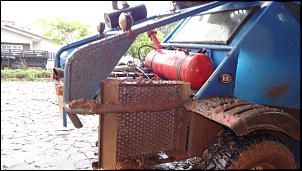

    Como está se comportando a temperatura do motor? a ventoínha se liga quando vc está andando?

    Opa! Boa noite Flávio, Cara percebeu pelo detalhe da foto que mostra o radiador, fiz um anteparo com acrílico 6mm para captar um pouco mais de vento quando dirigindo no asfalto acima dos 100 Km/h, que era quando a ventoinha ligava, más tinha dificuldade em puxar o ar pra dentro do radiador...agora com este anteparo consegui diminuir uns 8º, agora o máximo de temperatura que atinge é 95º, más ainda vou trocar a cebolinha da ventoinha que agora tem graduação 90º, para uma mais baixa aí ela vai ligar antes e vai deixar a temperatura ainda mais baixa...Na trilha tudo certo posso andar por horas sem problema de aquecimento, o problema era mesmo em altas velocidades, pois o vento passava direto em frente ao radiador sem passar por ele, más agora acho que resolvi...Ainda tenho que finalizar a gaiola do motor, más já estou me divertindo no barro assim mesmo

    Eu não tinha notado o acrílico...hehhehe é que tem muito barro na foto. hehhhehe
