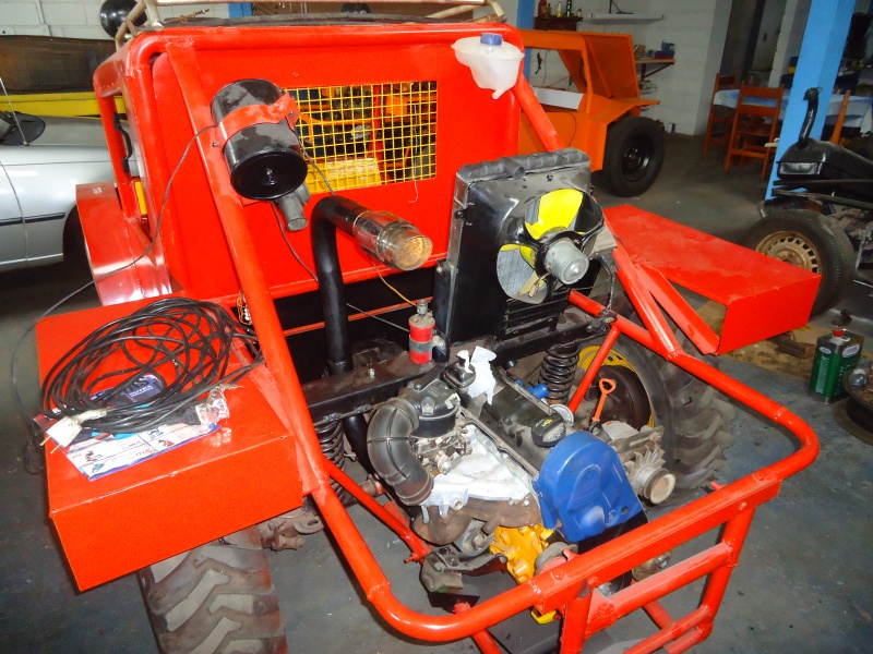

Com certeza Flávio!, vou ter que ter um cuidado especial com o radiador pois sei que está suscetível ao barro e as pedras...:pensativo: já coloquei uma tela de inox, bem forte na frente e um quadro de cantoneiras de ferro em volta para proteger,:concordo: quando estiver tudo pronto e no lugar postarei novas fotos, mostrando como ficou, ok.:curtir:
PS* A principio não fiz um botão pra ligar a ventoinha, deixei somente na válvula termostática, fora das trilhas tá funcionando legal, vamos ver se há necessidade depois com o uso mais severo.:safari-rig::rally:

Mas uma proteção vc vai acabar tendo que fazer porque ali em baixo é lugar das pedras e ( o pior ) barro.
A um tempo atrás andei com uma gaiola que tinha o radiador na mesma posição e o cara reclamava que o motor só trabalhava fervendo. Prepare-se. Hehehehehe
no lugar e funcionando...
Funcionando! agora falta instalar o sub chassis...https://www.youtube.com/watch?v=MuJn8QqdRN8
