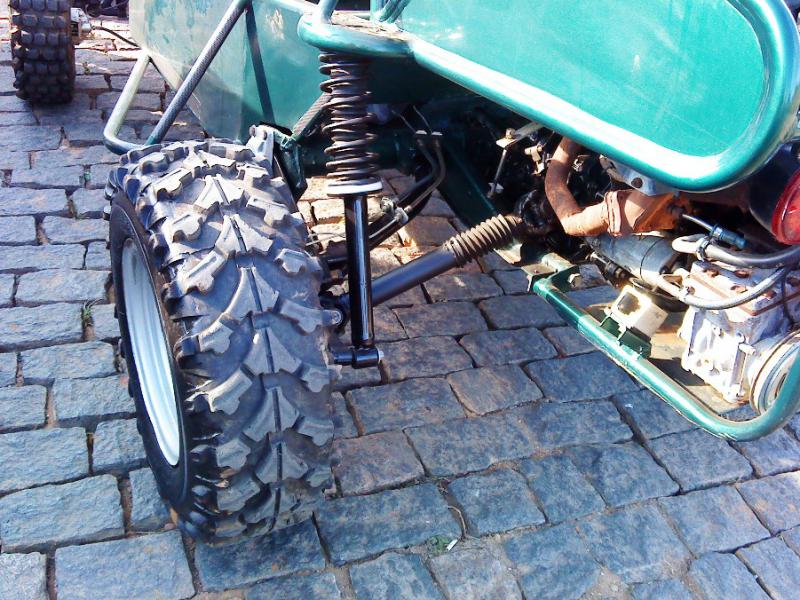

Boa noite a todos! estou tentando substituir as homocinéticas que estão na minha gaiola (Homocinéticas da Kombi, Variant II)Anexo 364747Anexo 364748, por estas com cruzetas pois ela está trabalhando acima do limite(além dos 30 º) e está estralando...parece que esta da foto se deu certo esta funcionando...então preciso saber quem postou esta foto? de quem é esta gaiola? e de onde foi retirada esta peça??? e se foi adaptada também no lugar das homocinéticas da kombi??? Por gentileza se alguem souber e puder ajudar...este é um problema que até hoje eu não consegui resolver!!!Anexo 364748
Jóy, eu acho que de repente o cara está usando as reduções da kombi ja que ela é com cruzetas usou todo o cardan dela também.
porque ponta de eixo de kombi/variante II que eu me lembre não saiu com cruzetas sem reduções.
O seu problema de estralar as homocinéticas pode se dar pelo desgaste delas, pois ja fiz varias gaiolas e nenhuma delas tive problemas e todas trabalhavam no fim de curso superior do facão. sendo assim sua altura máxima.
o seu limitador de curso não está torto e está esticando demais os braços?

Amigo vc faz trilha para precisar de bastante altura..?????
eu acho que tem coisa errada ai.......esperimente antes, como já foi dito ver os batentes finais dela , e baixar um pouco ela que pode resolver...
que passar para cruzetas é uma adptação cara e complicada e se não fizer bem no caprixo e ciudando para não enforcar as espigas e luva e as cruzetas e tera que fabricar pelo menos as flanges da roda que se não cuidar pode ser um encomodo também....
valew
Vinicius, boa noite!
Cara, estive lendo seu post e resolvi dar mais uma fuçada na gaiola...abandonei esta adaptação com cruzetas pois tava difícil achar aqui na minha região,verifiquei que o limitador estava ok, os braços não estavam esticados demais, então resolvi trocar as duas juntas deslizantes novas que eu havia comprado de uma marca pouco conhecida:putz: e recoloquei as velhas somente substituindo as esferas que estavam mais desgastadas e adivinhe!!!! "até que enfim":cool: resolvido o problema dos estalos!!!Inacreditável:dance:...depois de tanto trabalhar e substituir e inverter, levantar e baixar a suspensão:parede:, o problema foi resolvido recolocando as peças usadas de volta:concordo:...ficou zero bala:chorandoderir:, economizei R$ 400,00 de 4 juntas deslizantes novas:shock:...agora vai sobrar uma graninha para colocar um freio a disco na traseira :euforico:
