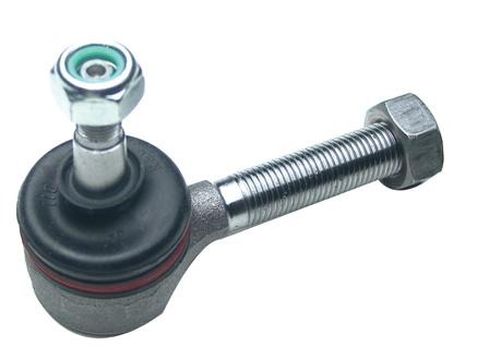

O da frente eu vou colocar a bucha hidráulica do vectra que parece ser bem mais resistente esses terminais de direção tem a mesma resistência que os pivôs da suspensão ?
Anexo 486045
Anexo 486045
Estes terminais são mais fracos, se usar eles no lugar dos pivôs, com o tempo quebram ali no final da rosca do corpo dele.
A bucha de Vectra é boa.
Mas neste tipo de suspensão o esforço naquele local é menor e se não exagerar muito devem aguentar.

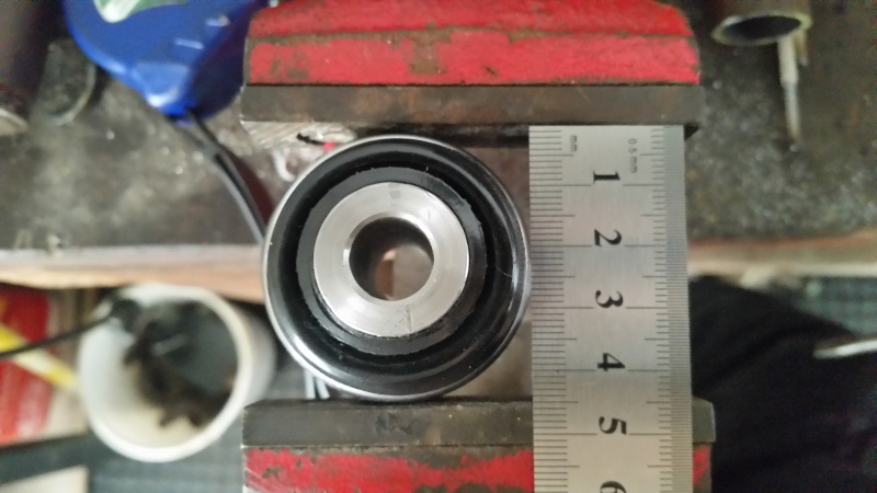

Flávio o que você acha então de eu comprar mais 8 dessas é fazer a suspensão toda com essa bucha?Anexo 486046Anexo 486047
Funciona sim. Elas não são caras, eu vi no Mercado Livre um kit com 4 por 128,00, o único porem é ter que fazer uma regulagem na barra superior.
Por curiosidade, qual é o diâmetro da parte maior, a largura dela e o furo do parafuso?
Externo tem 450 mm e interno onde vai o parafuso tem 70mm flavio. Como vou comprar 8 vai sair caro mas ainda é o mais viável kkkk,Abraços!
