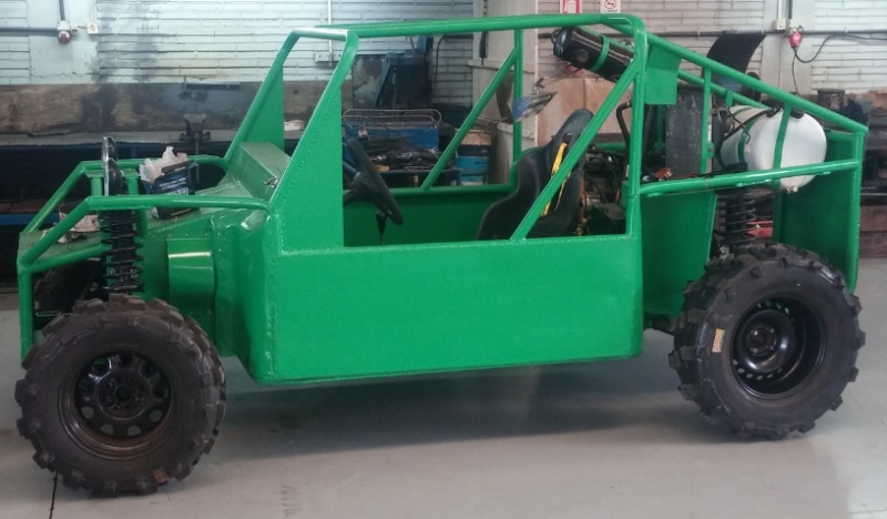

1 Anexo(s)
Agora sim, praticamente pronta!
Só falta fazer o cambão pra transporte, colocar o para-brisa e limpadores, banco do carona... depois disso, é só acelerar! :-o
Obs.: meu velho no volante.
https://www.youtube.com/watch?v=3Mnt...ature=youtu.be
Pelo jeito o piloto gosta de acelerar...logo, logo vai ter que fazer outra para ele. Hehehhe
Costumo dizer que tem momentos que ele deixa de lado o "pai exemplar"... Hahaha
