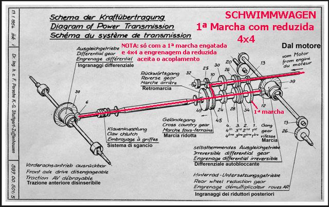

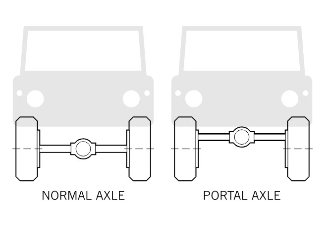

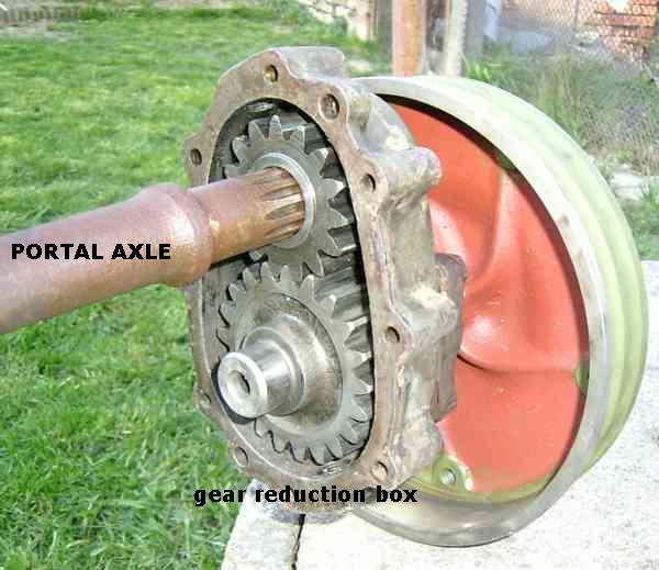

Sou um admirador da tração 4x4 usada pela Volkswagen durante a Segunda Guerra Mundial. O veículo é o jipe anfíbio Schwimmwagen. Tenho discreta admiração pelas suas capacidades aquáticas e muita admiração pela transmissão (4x2, 4x4 e reduzida). Os sites que já pesquisei dizem que as rodas traseiras do jipe VW anfíbio tinham "portal axles" (aquelas caixas de redução que ficavam nas rodas traseiras das Kombis antigas). Isto deixava o veículo mais reduzido e também muito mais alto (vão livre). Estes mesmos sites dizem que as rodas dianteiras não tinham "portal axles", porém os diferenciais dianteiro e traseiros eram idênticos.https://www.thesamba.com/vw/forum/al...pic_id=1825421
Agora estou com uma dúvida. Com o veículo rodando 4x4 (só aceitava a 1ª marcha) a rotação das rodas dianteiras e traseiras não ficariam diferentes? Afinal as rodas traseiras tem uma caixa de redução e as dianteiras não têm. Gostaria de ouvir a sua opinião, pois percebi que você é um expert neste assunto.

Anexo 561666 Anexo 561667 Anexo 561668
Capt, se as reações não forem iguais dá um baita problema, já ouvi falar que um cara foi até o Uruguai ( daqui até lá dá uns 500 km)e comprou 2 pneus para uma Cherokee e esta não tinha diferencial central e não desengatava, resultado: teve que parar no acostamento para esperar esfriar o diferencial dianteiro... então não pode haver diferença nas relações.
Pelo desenho postado acima e pelo que tudo indica aquelas cotas nas engrenagens são os números de dentes das engrenagens o diferencial dianteiro tem 39/6 dentes...o traseiro é duas vezes mais longo, 39/12 e as reduções "reduzem" duas vezes ( 13/26)...no final o diferencial traseiro fica com a mesma relação do dianteiro.
Então a minha dúvida procede. Como o Schwimmwagen não usa portal-axles na dianteira a solução foi igualar as rotações nas relações coroa-pinhão dianteira e traseira, que são diferentes. Assim fazendo o resultado final é a rotação igual (ou quase igual) das rodas dianteiras e traseiras. Muito obrigado pelo teu esclarecimento.
Só não entendi a vantagem de ter duas caixas redutoras nas rodas quando se poderia ter a redução direto no diferencial. Deve ter alguma limitação mecânica pra ser desse jeito ai.
